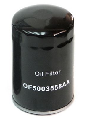

fitre a huile  Filtre11 La référence d'origine.

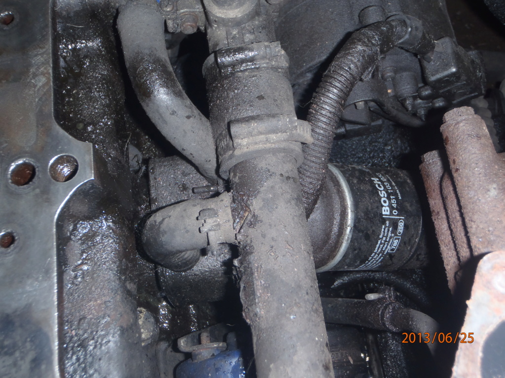

fitre a huile  P6250010
Vu du dessus, quand moteur déculassé. ici moteur a 480.000 KM.
