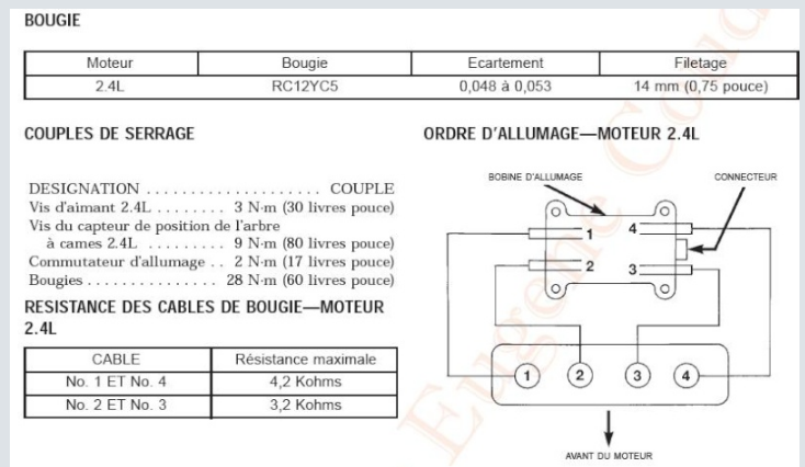

| bonjour EUG87 j'ai juste une question sur l'écartement des bougies j'ai vu une photo que tu as mis sur un message ou c'est noté 0.048 à 0.053 sur ma RTA c'est plutot 1.2 à 1.3 mn ... bizarre non  | |
 Nombre de messages : 14906 Age : 74 Localisation : Belgique - Charleroi-Ransart - Aéroport de Gosselies. Véhicule (modèle cyl année) : . . S2 GV 1995 - 2.5TDI de 580.xxx Km avec le groupe d’origine - S4 GV 2004 2.5 CRD de 350.xxx Km Spécialisation auto : Ex mécanicien auto chez Renault. (20 ans) et roule en G V S2 depuis 2004 & S4 depuis 2017. Date d'inscription : 03/10/2012
 | Sujet: Re: ratées a coups moteur tourne très mal Dim 24 Fév - 20:45 | |
| Bonsoir a toi. Pour cette infos les dimensions sont en pouce.  Le calcule Pouce / Mm.  J'ai trouvé cela :  Donc la valeur, n'est pas correcte !!!!!!, Pourquoi ?. Pour moi, j'ai toujours régler les bougies sur 0.7/0.8 Mm. Quand c'est des bougies conventionnelle a une électrode. Ceux a 4 électrodes ne sont pas réglage, donc..... peut-etre trouver l'info ici.  A plus, PapyKy.  | |

 | Sujet: Re: ratées a coups moteur tourne très mal Dim 24 Fév - 22:02 | |
| bonsoir EUG87
Ah j'avais vraiment un doute sur les mesures..
bien vu j'avais pas vu l'unité en pouce à côté.
par contre 1,2 mm effectivement c'est beaucoup.
Demain je les règles à 0.8 mm, on verra bien .
merci encore pour tous ces détails et surtout pour le temps et ta patience.

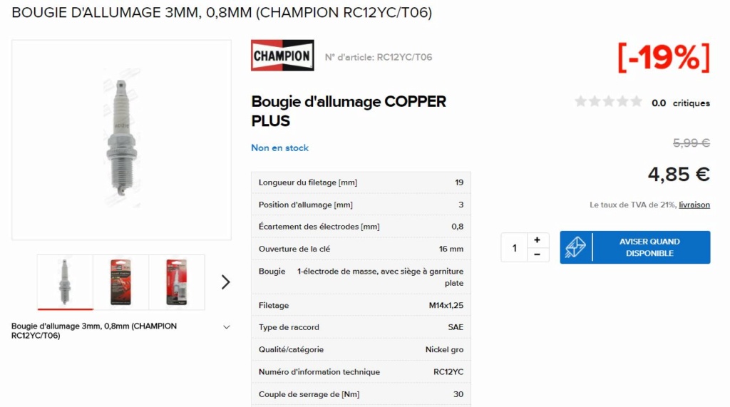

 | Sujet: Re: ratées a coups moteur tourne très mal Lun 25 Fév - 7:20 | |
| Perso j'ai toujours réglé mes bougies à l'ancienne, au temps où les jauges d'épaisseur se trouvaient que chez les pros, et encore pas tous … C'est l'épaisseur de mon ongles du pouce qui me donne l'écartement. Et comme ça j'ai toujours la jauge sur moi __________________________________________________www.minivanchrysler.com . J'en connais un qui est con comme la lune !!!_________________Vous avez un Chrysler Voyager !!! Et il n'a jamais d'éclipse ..._______________________________Alors venez nous le présentez (Les brèves de comptoir)_________________________________________Cliquez ICI | |
