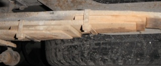

| Papyky, les lame sont vraiment affaissé. La matière est fatigué et on voit des point de fragilité entre les renfort et l'arrimage. Les redresser ne sera qu'une solution provisoire. https://www.piecesdiscount24.fr/pieces/lame-de-ressort/chrysler/voyager-iv-rg-rs | |

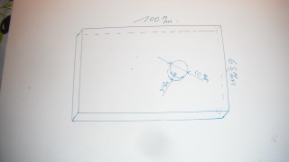

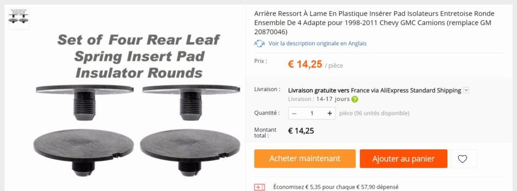

| Salut a tous. Oui PapaMarco, c'est bien usé, mais c'est les entretoises qui sont entre les lames ??. Oui, il y a des entretoises entre la lame 'maitresse' et les deux sous lames, comment ??. Comme cela.  C'est identique que sur S2.  Mais les entretoises en 'Etalon', n'était plus livrable ici en Belgique quand je l'ai fait sur le S2. Voila les dimensions que j'ai utilisé,   Le problème c'est qu'il y a un ergot qui passe dans un trou fait dans les lames pour évité de bouger.  Et que j'ai utilisé du 10 Mm d'épaisseur et les tourner au tour, pout crée le 'pion' de 4 Mm de haut, Pour avoir 6 Mm entre les lames, et maintenu avec un très bon 'collson' en remplacement de la bride métal, Qui on cassé au démontage, et sont toujours en place après plus de 100.000 Km.  Et la caisse est remontée de +/-30 Mm, et ce S2 est toujours charger un CNC, d'un groupe de 2500 W et divers mathos.  A plus, PapyKy.  | |
