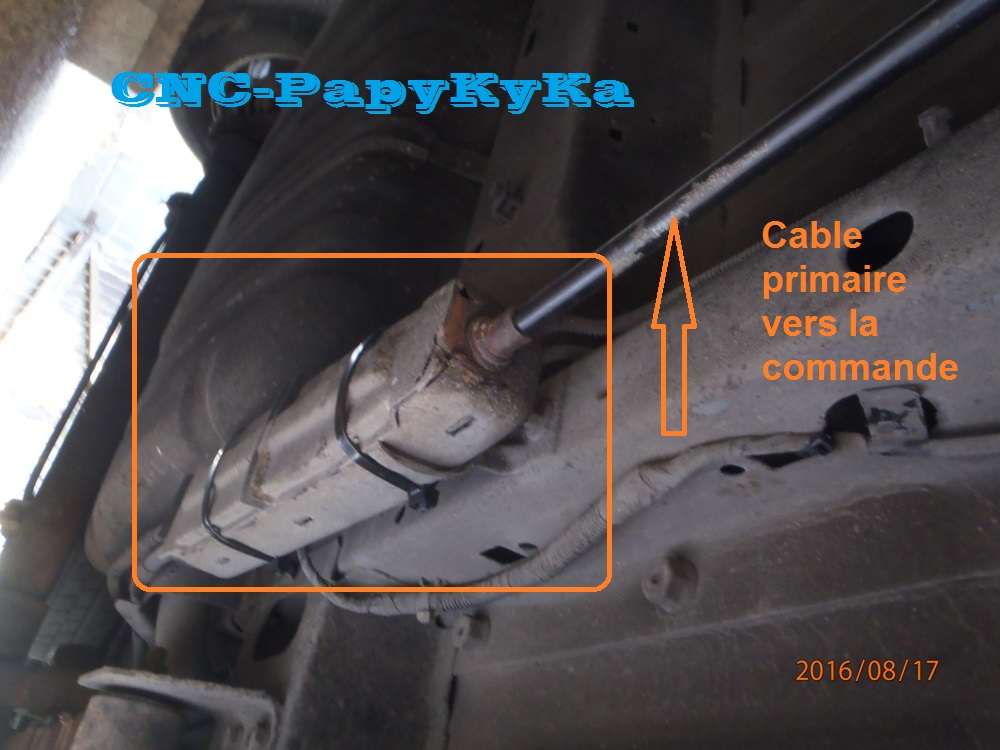

Cela peut venir aussi que le câble qui est trop tiré, ce qui fait mal posé les patins sur les butées.
Pour faire le réglage des bandes, il fait déposé le réglage sous le plancher,
Equibrage qui est souvent grippé, pour libéré complément les câbles.
bruit au freinage P8170010
Et quand les réglages des bandes sont correcte, et replacer et faire le réglage de sa course.
A ++, Bonne soirée, PapyKy.bruit au freinage Papyky22
