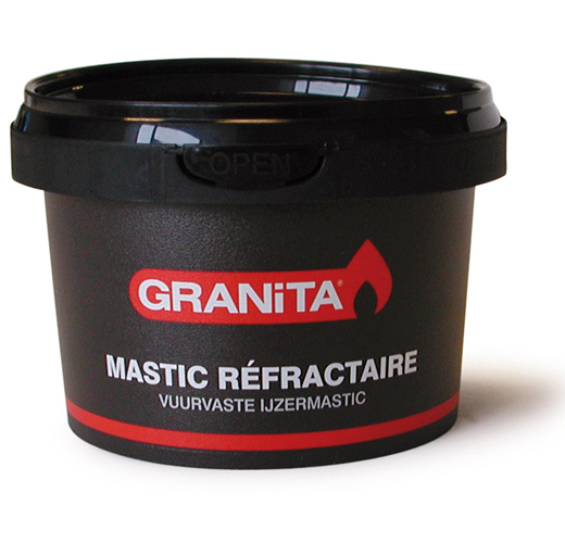

Il est parfois possible de faire cela, avec du mastic réfractaire en pot.

Je crois qu'il est en fonte. Un soudeur m'a dit ce matin que s’était très difficile de souder la fonte. Je vais tenter avec du mastic refractaire.

Par contre le collecteur, c'est autre chose, Si tu y met du mastic, Il faut absolument y passer un coup de meulage pour retiré l'oxydation pour avoir de l'adhérence du mastic.
Sinon le mastic ne collera pas, Mieux serais de faire son remplacement. Quoi que possible de 'brasser' au 'Tobin', mais c'est pas beau a réalisé de toute façon,
