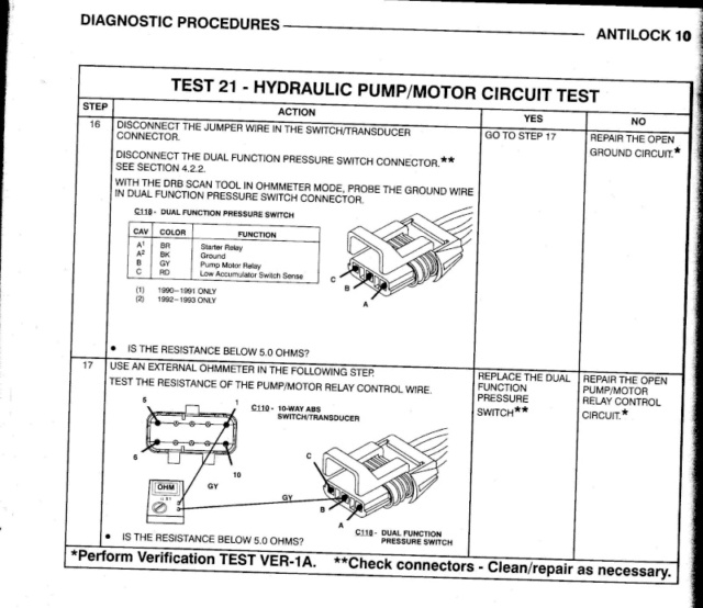

Ce matin j'ai fais le test 21 (Hydraulic Pump/Motor Circuit Test)
Step 1 : Go to step 7
Step 7 : en shuntant 1 et 5 la pompe tourne -> Go to step 16
Probleme après remplacement kit piston bendix10 - Page 2 Step710
Step 16 : Test de continuité entre la borne A de C118 et la masse : 0.2ohm -> go to step 17
Step 17 : Test de continuité entre la borne B de C118 et la borne 1 de C110 : 0.4ohm -> replace dual function pressure switch
Probleme après remplacement kit piston bendix10 - Page 2 Abs_co10
Donc il y à une coui*** au niveau du dual function pressure switch
Je vais regarder les connecteurs et le câblage cet après-midi et en fonction du résultat le vais devoir commander un bloc ABS Sad Sad Sad car vu le prix du capteur ... autant repartir avec un bloc neuf
