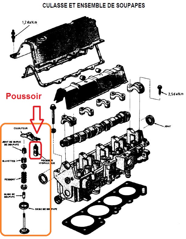

Mon 2,5L fait un bruit assez sourd, grave, je pense qu'il s'agit de mes poussoirs hydrauliques qui lachent. 483000km au compteur.
Je me demande si quelqu'un sait comment les changer, et surtout si c'est faisable sans sortir le moteur. Je n'ai pas ce qu'il faut pour sortir un moteur.

Salut l'ami.
Faut faire une remise a jour de ton 'Profil' car c'est bien sur un essence ??
2,5L essence poussoir hydraulique Captu307
Comment est ce moteur essence ???, connais pas !!, juste le RTA en main me donne cela !!!!!!
Sur diesel, cela ce fait sans dépose du moteur, plus compliquer, mais pourquoi pas sur un essence.
2,5L essence poussoir hydraulique Captu308
Si c'est bien ce type de montage, cela est simple, dépose de AAC et c'est fait. A plus, PapyKy.

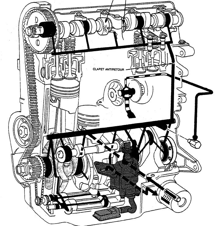

Si pas de précision c'est un essence, cela est la base des appellations des Voyager car l'essence est le modèle d'origine.
Le Td est une version européenne, pas connu du coté de son pays de naissance …
Pour les poussoir, comme dit, mais perso je doute qu'il soit mort …
Avant vérifie et nettoie ton circuit de lubrification.
