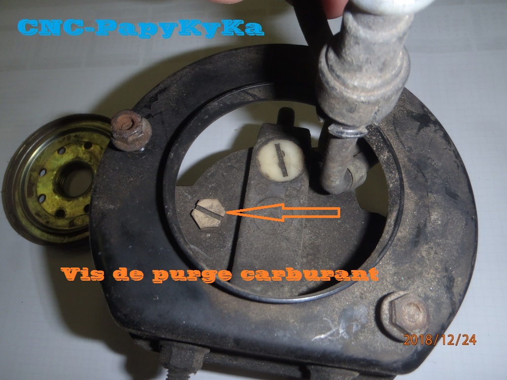

Nombre de messages : 15779
vis de purge cassée sur support filtre à gasoil Empty
MessageSujet: Re: vis de purge cassée sur support filtre à gasoil   vis de purge cassée sur support filtre à gasoil EmptyLun 24 Déc - 9:28
J'ai deux blocs complet sans fitre et sans godet chauffant, je ferais des photos de cette piécé démontée.
edit Pour savoir comment c'est fait, c'est ICI. Sleep
Si tu en veux; MP, Salut, PapyKy.

Nombre de messages : 4721
MessageSujet: Re: vis de purge cassée sur support filtre à gasoil   vis de purge cassée sur support filtre à gasoil EmptyLun 24 Déc - 20:21
moi j'ai couper les durites directement si je me trompe pas

Bonjour
Il s’agit bien de la vis sur la photo. J’ai recollé la tête de vis et j’ai rajouté de la pâte à joint puissante. À priori ça fonctionne.
Dès qu’il fera meilleur temps je démonterais l’ensemble pour remplacer la vis .
