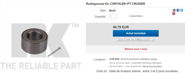

Salut BUZZ.
Moyeu et roulement avant gauche HS sur PT 2005 Captu291
Si ce roulement est bien celui-la, cela est sur, qu'il doit etre placer dans le porte fusée,
A la press, mais aussi devoir refaire la géometrie du train avant, A Plus, PapyKy.

Ok, donc il y a moyen que je fasse le remplacement si j'ai quelqu'un qui pose le roulement à la presse?
Merci.
Le moyeu et le roulement en question:
Moyeu et roulement avant gauche HS sur PT 2005 Moyeu10

Bonsoir BUZZ.
Oui, mais pourquoi changer la flasque de support de roue ??.
Rien que le roulement est sufissant, A plus, PapyKy.
