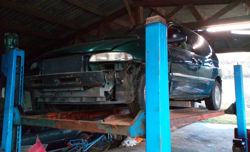

| Bonjour à tous, Suite à mon acquisition de Samedi. Je compte refaire une beauté à ce S3. J'ai commencé par enlever environ 2 litres d'eau dans les gouttières de pare-brise puis 1 litre dans la ventilation Grace au fofo, j'ai pus remettre toute la partie électrique en fonctionnement. Au départ, je n'avais que le signal sonore des portes ouvertes et le siège électrique et rien d'autre : pas de compteur, pas de centralisation, pas de vitre électrique... J'ai nettoyé tout les relais bloc moteur et habitacle, changer 5 fusibles, et refait les soudures compteur. Cela à l'air correct mais je n'ai pas été plus loin car pas le temps de tout remonter. Maintenant il va falloir faire un tour avec car j'ai l'impression que la boite patine  ! Refaire le bas de caisse droit et passer le monstre sur le pont pour nettoyer tout le dessous (rouille ect...) Je n'ai plus qu'à faire des photos de tout cela | |

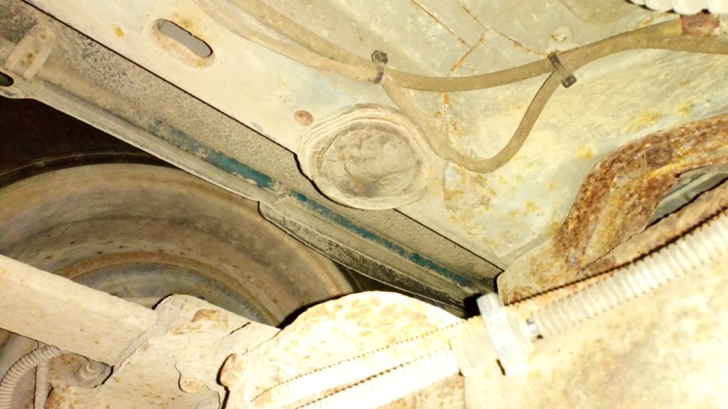

| Nouvelles du jour : Il semblerait que je me sois fourvoyé. En voyant l'état du Chrichri, je m'étais dit : il est bien en mauvais état pour 183'000km mais bon vu la flotte qu'il s'est pris... Mais finalement vu qu'il s'agit d'une version US, mon compteur affiche 183'000 miles  c'est plus la même chose... Les phares ne fonctionnent toujours pas malgré que j'ai viré les xenon et remis du H4. Surement problème de relais. Et le commodo des pleins phares ne reste pas en place, je suis obligé de le maintenir pour avoir les pleins phare sinon ça s'éteint. Et enfin amortisseurs avant à changer + disques aussi, littéralement bouffés par la rouille. Fait  [/url] Et je l'ai même pas encore mis sur le pont  | |

 Nombre de messages : 301 Age : 68 Localisation : Coutances Véhicule (modèle cyl année) : Voyager série 1-V6 3L-1989 et Grand Voyager série 4 V6 - 2001 Date d'inscription : 27/04/2017
 | Sujet: Re: Remise en état V6 3.3l US Town & Country Mar 20 Nov - 16:01 | |
| Ho put... ! Exact, je n'avais pas vu non plus le coup de milles... C'est plus la même limonade ! 293 000 kms Vu tout ce que tu découvre j'ai vraiment bien fait de laisser tomber, je n'aurais pas pu faire le quart du début de ce que tu as déjà effectué. Il est tombé dans la flotte ou quoi ? Comme son ancien proprio est pêcheur il a peut-être été souvent en contact avec de l'eau salée ce qui expliquerait l'état de rouille, non ? Continues de me tenir au courant, bon courage..; au fait si ce n'est pas indiscret, tu l'a payé combien ? | |

 Nombre de messages : 20 Age : 33 Localisation : Mayenne Véhicule (modèle cyl année) : Voyager S3 3.3l 1997 Date d'inscription : 14/11/2018
 | Sujet: Re: Remise en état V6 3.3l US Town & Country Mar 20 Nov - 16:31 | |
| Il était pas très loin de la mer, le vent à amené le sel et le temps à fait son affaire. Je l'ai pas payé cher : 300roro mais je pensais pas avoir autant de rouille Maintenant je me demande si ça vaut le coup de le refaire. J'ai toujours mon vieux S2 qui du jour au lendemain n'a plus rien voulu savoir  (mais je n'avais pas encore l'expérience de la mécanique) Pour l'instant à réfléchir. Je sais qu'une casse à coté de chez moi à un S3 en bon état, si j'arrive à avoir des pièces pas trop cher... Mon S2 : j'ai plus qu'à le récupéré, vive le gardiennage chez les parents  | |

samyycom Fait ses preuves
 | Sujet: Re: Remise en état V6 3.3l US Town & Country Ven 23 Nov - 17:59 | |
| Bon pas de chiffrage mais discussion avec beau papa, grand conducteur de S2. Pour lui c'est pas grand chose, et effectivement avec le beau soleil d'avant hier, on voyait bien. Du coup une bonne brosse métallique et de l'huile de coude aura suffit. Donc démontage et nettoyage des deux étriers av et des amortisseurs. Maintenant : levage  (pas plus haut que 1m30, le pont n'arrive pas à aller plus haut avec le bestiau dessus)  Le beau trou  Ils savent pas où prendre les appuis quand ils lèvent les voitures ???  Bon ba support arrière de lame HS  Et butée antichoc HS et barre d'accouplement HS  Question à part : J'ai supprimé les xenons et remis du H4 par contre impossible d'allumer les feux de croisement. J'ai testé les fusibles et relais compartiment moteur mais ils sont ok, il y a-t-il un autre endroit où regarder parce là je sèche ? | |
Strider Chryslerien groupe 1
 Nombre de messages : 395 Age : 45 Localisation : Saint denis Véhicule (modèle cyl année) : Chrysler grand voyager limited 2.8l CRD 2008 Spécialisation auto : Ancien mécanicien chez BMW Date d'inscription : 24/08/2018
 | Sujet: Re: Remise en état V6 3.3l US Town & Country Ven 23 Nov - 18:07 | |
| Vérifie les branchements. Parfois les mecs bidouillent n’importe comment pour adapter ce qu’ils veulent. Xénon Sono Attelage Etc... | |
