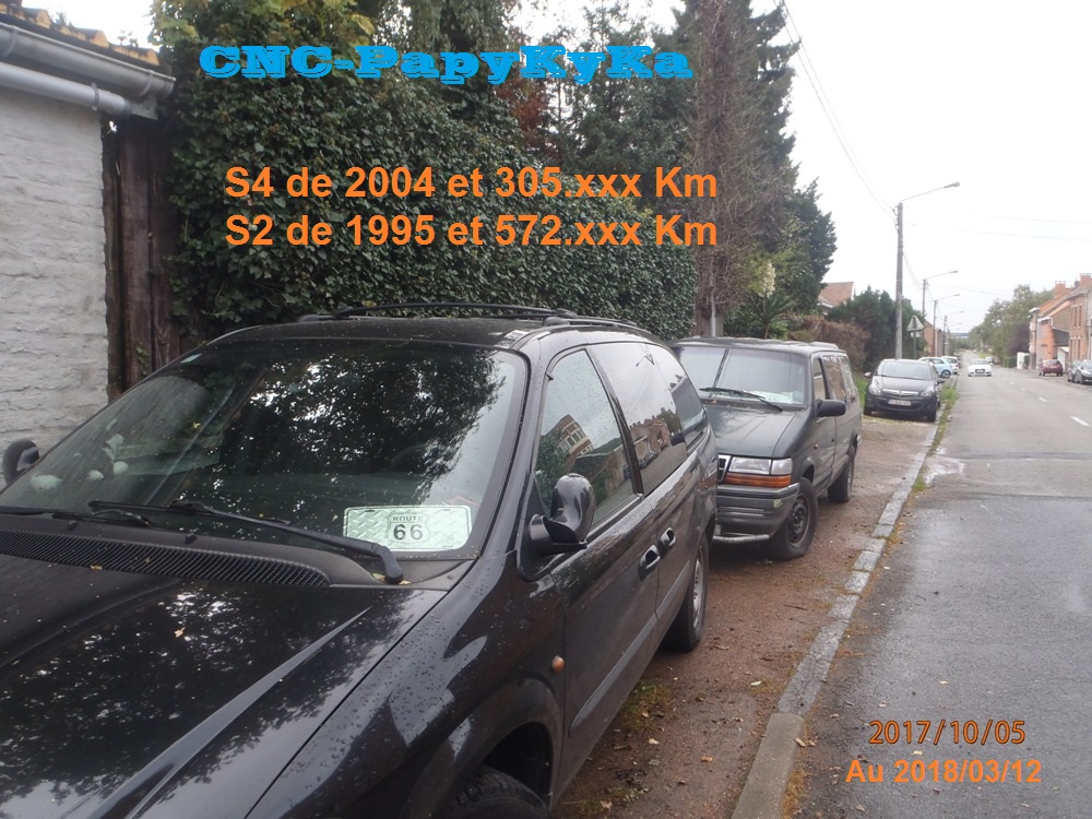

Et utilisé une bonne graisse au MoS², pour les graisser, et plus jamais tu ne devra les remplacer.
Ceux de mes S2 et S4, ont été fait avec cette graisse et sont ceux d'origine.
