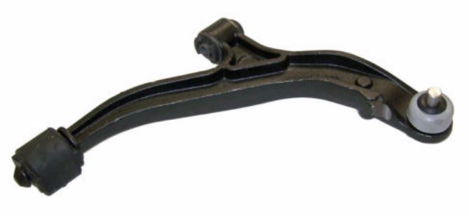

Ma rotule de suspension AVD est HS et je voudrais démonter le triangle pour faire l'opération sur une presse.
J'ai donc démonter la vis avant et de ce côté là cela sort mais côté arrière (gros silent-bloc) malgré le démontage des 2 vis ,il ne sort pas ... une astuce ou j'ai oublié quelque chose?

tu as une photo à nous montrer pour voir où tu en est?
Ton triangle est comme ceux-ci? (image PapyKy)
Démontage triangle suspension P9080010
Si oui il y a la barre stabilisatrice qui est fixée dessus. il faut desserrer la barre stabilisatrice et carrément la déposer du triangle.

c'est quoi qui sort pas c'est le triangle sur la voiture ou le silent-bloc Question
parfois il faut forcer pour le sortir voir même faire une pression sur l'emplacement comme j'ai fait sur le caliber

Bonsoir a tous.
Cette photo est des triangles de S2. Merci BUZZ.
Je crois plutot que cela ressemble a cela sur S3.
Démontage triangle suspension P5020014
je peut me trompé, je vérifie,
edit éffectivement, c'est bien différent, cela est un mixe des deux,
Démontage triangle suspension Captu129
Le bras ressemble au S4, mais la rotule resemble au S2, A plus, Papyky.
