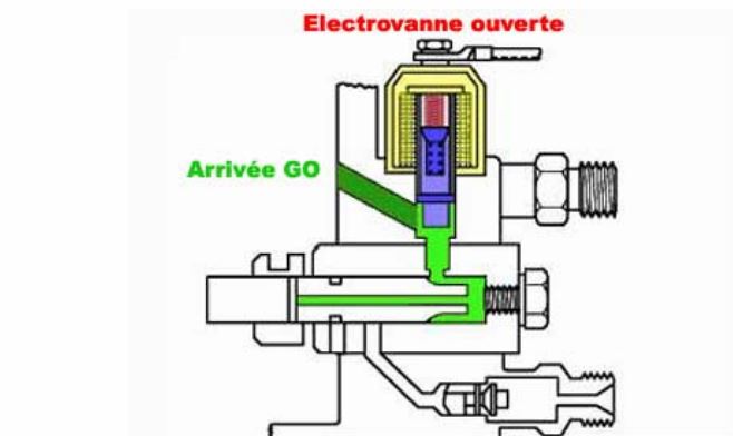

Je ne sais pas si il y a une pompe dans le réservoir mais il y a un électrovanne d'arrêt sur la pompe HP. Je ne sais pas si elle est accessible. Si oui, alimente en 12V la parti avec l'écrou de 8. Si non, commence par prendre des info pour savoir si il y a une pompe de gavage (pompe du réservoir).
Tu ne pourras plus éteindre ton van à la clé, tu devra enlevé l'alimentation 12V pour que le moteur s'arrête. Ca peux dépanner le temps de trouver la véritable origine. Tu peux mettre un interrupteur sur ce fil pour facilité l'arrêt.
Flèche bleu l'alimentation de l'électrovanne.
Flèche rouge, c'est l'électrovanne.

Pour l'alimentation en carburant sur TD, il n'y a pas de pompe de gavage sur S2, cela est sur !!
Pour S3, je crois que cela est de même, pompe injection similaire sauf un injecteur pilote.
panne incompréhensible Captu127
Et l'électrovanne est accessible facilement, voir en premier si bien alimenter en 12 Volts,
Contact en service, bien sur, puisque c'est lui qui 'Stop' moteur.
panne incompréhensible Post-410
Si 12 Volts sur ce branchement, un test est possible de savoir s'il fonctionne,
Le débrancher et contact mis, en fessant une touche, l'on doit l'entendre faire un 'clic',
Sinon le remplacer, attention, petit ressort et piston qui risque de tomber.

En alimentant l'écrou de 8 au dessus de l'électrovanne en + 12V, on doit entendre un clac de bruit de relais. C'est l'électrovanne qui ouvre le circuit.
Attention, tous ce qui est autour est connecté à la masse. Il faut être très précis et ne rien toucher autour. Si tu n'est pas sur de toi, met un fusible au départ de la batterie sur ton fil.

Pas trop vite:
Tu entend "clic", ça veut dire que l'électrovanne fonctionne. C'est une très bonne chose.
Fixe ton fil 12V avec l'écrou et essai de démarrer pendant que ton électrovanne est alimenté.
Si ça démarre et tourne bien. On va te guidé pour faire une solution palliative avec 1 relais après contact.
Si ça fait le même problème, change ton injecteur pilote.
