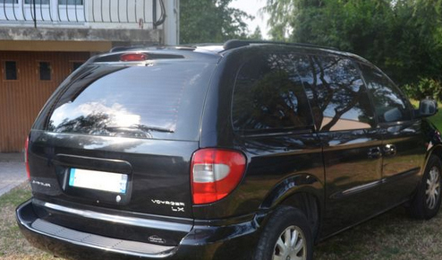

Et une dernière pour la route le parc.
Petit Voyager S4V6 LX de Papa_Marco - Page 3 Img_2110
Et pour ceux qui ne se souviennent plus, le début de l'aventure Chrysler a commencé comme ça, en 2011

spielbeurk
Messager d'or
Messager d'or
spielbeurk
Masculin
Nombre de messages : 4067
Age : 59
Localisation : Lyon
Véhicule (modèle cyl année) : Chrys Grd Voyager 2.8 CRD 2005
Spécialisation auto : Aucune - Plutôt dans le domaine de la VAO - Image - Informatique - Webmaster (un tit peu ) - Bricolage divers
Date d'inscription : 13/08/2012
Petit Voyager S4V6 LX de Papa_Marco - Page 3 Empty
MessageSujet: Re: Petit Voyager S4V6 LX de Papa_Marco   Petit Voyager S4V6 LX de Papa_Marco - Page 3 EmptyVen 10 Aoû - 2:39
j'ai l'impression que tes LED sont moins puissante que l'éclairage d'origine, à moins que ça soit dû à la qualité des photos. Sinon, c'est quand même plus beau et plus agréable en blanc Wink
Je ne vais pas t'embêter avec mes question sur la BVA maintenant, on verra ça au moment voulu. En tout cas, ça cravache dur dur, bravo à toi surtout par cette canicule (sauf aujourd'hui) lol
Et ton aventure Chrysler, à commencée presque comme la mienne, j'avais le 2.5 année 2000 depuis j'en suis accro

Bonne astuce mais il n'y avait aucune raison pour que je perde le code. Lorsque j'ai rangé les papier de l'anniversary, j'ai mis la carte code dans la carte grise qui était dans le rapport du CT dans la sacoche Chrysler. En regardant dans la sacoche, j'ai vu les livret et le rapport de CT; Je cherchais le livret autoradio. Et quand trouvé, pas de code sur le livret. J'ai donc chercher et chercher partout alor que l'ai pris dans les main 3 fois le rapport de CT sans le déplié. J"avais complètement oublié que j'avais tout mis dedans.
Du coup
Bientôt la fin
Petit Voyager S4V6 LX de Papa_Marco - Page 3 Img_2071
Petit Voyager S4V6 LX de Papa_Marco - Page 3 Sans_t13
Petit Voyager S4V6 LX de Papa_Marco - Page 3 Img_2125
Petit Voyager S4V6 LX de Papa_Marco - Page 3 Img_2130
Petit Voyager S4V6 LX de Papa_Marco - Page 3 Img_2124
Il y a comme un hic
Petit Voyager S4V6 LX de Papa_Marco - Page 3 Img_2128
Il n'y a plus comme un hic
Petit Voyager S4V6 LX de Papa_Marco - Page 3 Img_2129
Avant
Petit Voyager S4V6 LX de Papa_Marco - Page 3 Img_2127
Après
Petit Voyager S4V6 LX de Papa_Marco - Page 3 Img_2132
Euh mer-e. Bon, on met le cran autoradio, et on va prendre le gouter et continuer le coupe bordure.
1H30  plus tard
Petit Voyager S4V6 LX de Papa_Marco - Page 3 Img_2131
On rentre le code est
Petit Voyager S4V6 LX de Papa_Marco - Page 3 Img_2133
C'est trop fun  cheers
Aller hop lavage rapide
Petit Voyager S4V6 LX de Papa_Marco - Page 3 Img_2136
Avec le gommage APN lol
Petit Voyager S4V6 LX de Papa_Marco - Page 3 Img_2135
Faut vraiment que je change les custodes, c'est une horreur. On verra sa lundi normalement...
Petit Voyager S4V6 LX de Papa_Marco - Page 3 Img_2134
Après il faudra continuer la mécanique mais j'attends la courroie et les bougies.
