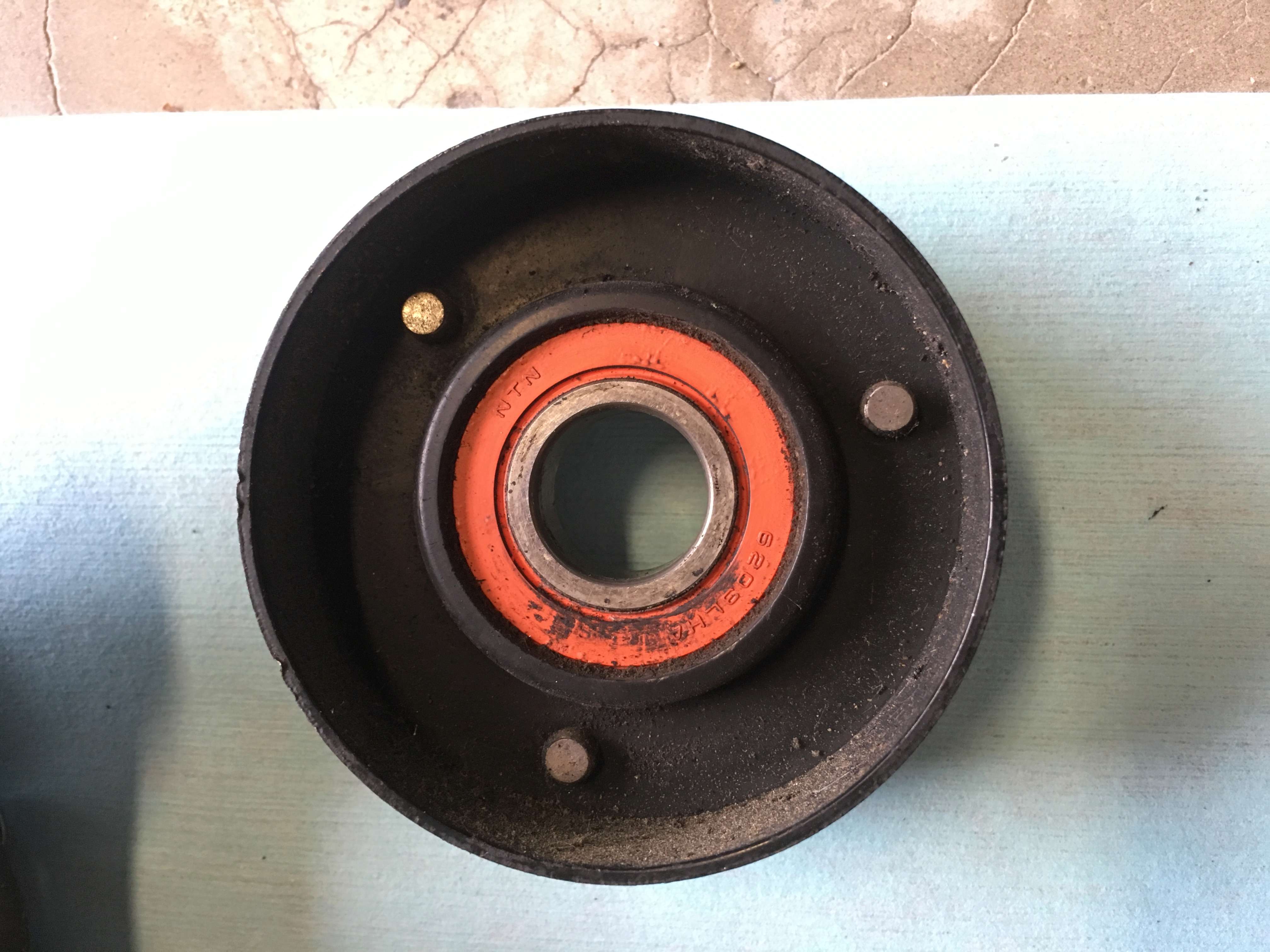

| Bonjour à tous , J’ai un S3 TD de 2000 sur lequel ma courroie accessoires vient de lâcher suite à la dégradation d,l’un des galet fou . Je consulte le forum pour avis concernant la remise en état du galet tendeur . Étant donné la difficulté et le prix , j’ai prévu de remettre en état le galet du tendeur en procédant au remplacement du roulement. J’ai percé les Rivet plats , ouvert le galet , remplacé le roulement et j’ai ré assemblé le galet avec des vis à tête extra plate de classe 10.9 ( plus résistante) avec des écrous frein acier monté au scellé roulement. J’avais essayé avec des vis tête chc mais trop encombrant. Il a fallut également mettre une rondelle sous la vis de fixation du galet afin de relevé la rondelle cache poussière qui tien le galet afin qu’elle ne frotte pas sur les écrous . Votre avis m’in Sur la pertinence de cette tentative et si il y a des retours d’expérience. J’ai des photos que je vais essayer de joindre à la discussion. Merci à tous et bonne journée. Cordialement

| Beau boulot Montre nous en un peu plus … Pour mettre les photos cliques ici__________________________________________________www.minivanchrysler.com . J'en connais un qui est con comme la lune !!!_________________Vous avez un Chrysler Voyager !!! Et il n'a jamais d'éclipse ..._______________________________Alors venez nous le présentez (Les brèves de comptoir)_________________________________________Cliquez ICI | |

| Bonsoir pietro. Quand tu vois des galets comme cela, tu vois bien que ce n'est utile de placer des vis de haute dureté. - Spoiler:
Voila des galet remis a neuf par remplacement du roulement SKF, ou similaire. - Spoiler:
Ce sont ceux retiré sur un S4, mais similaire. - Spoiler:
Ca, c'est pour moi c"est de la réparation, A plus, PapyKy.

| Bonsoir à tous , bonsoir PapyKy, Pour les photos j'opte pour le PC , en voici quelque unes , Le galet origine avec les sertissages (nbr 3)  Le galet desserti    " /> Vue d'ensemble avec la visserie de remplacement (1er éssai mais trop encombrante aux niveaux des tête ) je les ai remplacé par des têtes plate bombées   Je pense que certains d'entre vous on surement déjà fait cette manip mais cela à tenu dans le temps ??? Merci . Cordialement.

| Bonsoir a toi. J'ai déja fait cela XXX fois, et 'No problem', Donc pourquoi les tient ne résiterais pas, Si les roulement sont de qualité, A plus, PapyKy.  - Spoiler:

Pour le roulement je ne me pose pas de question ça tiendra c'est sûr , ce qui me préoccupe un peut plus c'est l'assemblage des 2 parties du galet ( vitesse de rotation et efforts dû aux contraintes ) . Si tu l'a déjà fait ça confirme la fiabilité . Merci pour ton retour . Désolé pour la taille des photos j'ai fait au mieux . Cordialement. | |

| hello le seul soucis,ce n'est pas le galet mais le tendeur qui casse. normalement le tendeur sur 98-2001 doit ètre changer tout les 160000 km ainsi que les galets.après la vie de ton moteur en dèpend les VM54B et 69B même pas les coup de chaud  | |

Oui effectivement les tendeurs s'usent et vu que la courroie accessoire entraîne la pompe à eau le préjudice est fatale pour le moteur , mais comme la direction assistée est également entraîné si rupture de la courroie il y a la dureté de la direction alerte de suite et évite de monter en température , c'est ce qui m'est arrivé. Pour le remplacé ,je n'ai pas trouvé sur le net , quelqu'un aurait une info pour ce le procurer (hors concession ) ??? Merci .

Ps: le soucis de ses tendeurs c'est avec l'usure il se place de travers et use la courroie sur un cotè, elle est risque donc de re-casser aussi vite .. | |
