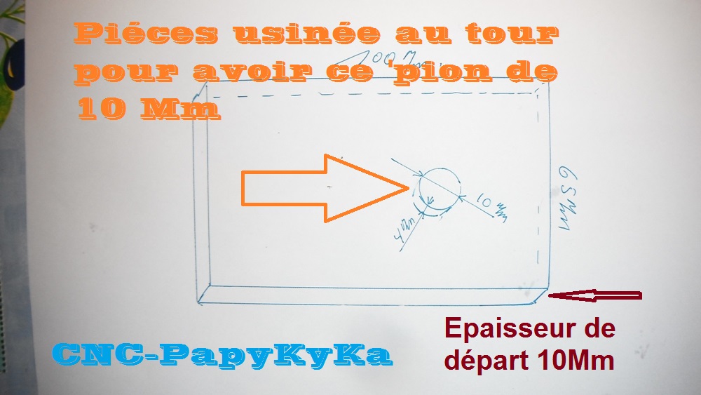

C'est une solution, mais......
De ce fait la tète du boulon de centre du jeux de lames de ressort, n'est plus en place dans le trou,
De l'essieu, et tes brides sont de simple boulons ??, risque de ne plus être en alignement des trains Av & Ar.
Moi, j'ai aussi remonter l'arrière du S2, mais en allongent de jumelle de l'articulation arrière.
Enfin ! P4210010
Mais aussi par le remplacement de novelle cales entre les lames
Enfin ! Interc10
Mais aussi re-usiner des cales en 'Ertalon' entre les lames.
Enfin ! Cale10
Enfin ! Trous_10
Enfin ! Dscf1612
J'avais été cher 'Chrysler' pour les avoir, (deux épaisseur existait),  Mais ..... mon dit n'existe plus.
Cela a été fait quand fait l' achat de ce S2 en 2005 avec 380.xxx Km, replacemes des CTC aussi des lames.
Enfin ! Pa050017

Salut l'ami.
"j ai opté pour du fer plat aluminium issu du domaine industriel" ???
Du fer, c'est de l'acier, de l'aluminium, c'est de l'alumine, celui-ci va ce tassé, c'est plus que sur.
>En plus l'alu et acier, ne fond pas bon ménage ensemble (oxydation rapide par électrolyse en milieux humide).
Et tes brides arondies sur le haut vont faire ressort, et ton essieu va ripé sans auqu'un doute.
Enfin c'est ..... toi qui vois.... Enfin ! HR-identification-vis
Les boulons de centre des lames de ressort sont des boulons en acier de dureté simiaire au boulon des culases.
Et si tes brides ne sont pas sufisament rigite, il va cassé ce boubon galvanisé, dureté est en au moins 10/9.
Enfin ! Cnc-p271
