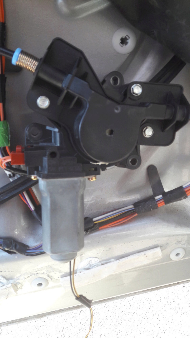

voici en photo le détail de l'opération
après avoir démonter le panneau de porte on accède au mécanisme, ce n'est pas mon premier démontage, d'où le scotch retourné pour maintenir le revêtement noir.
Concernant les clips en plastique blancs qui maintiennent le moteur en place contre la porte, ils ont disparus depuis bien longtemps remplacés par des vis et écrous. On passe facilement une clé de 7 ou 8 dans l'embrasure de la porte pour serrer le tout correctementcharbon lève vitre Boulon10
charbon lève vitre Porte10
charbon lève vitre Systym10

sur les photos précédentes la 2 et la 3 sont inversée, sur la 3 on voit le mécanisme de fermeture une fois le moteur démonté. Pour le démontage ce sont les 3 vis (clé de 10 de mémoire) que l'on voit sur la photo 3.
Attention au moment de déconnecté de moteur du mécanisme à ce que le câble reste en place enroulé dans son logement.
On voit sur les photos que lors d'un précédent démontage j'ai mis un scotch sur les câbles (au cas où)
Il faut y aller doucement et pas de soucis.

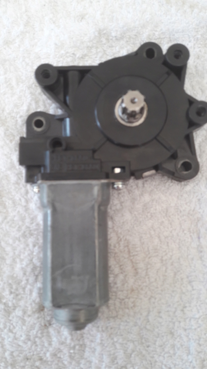

sur le corps du moteur, une fois que vous avez dévissé les 2 vis vous avez accès au rotor et vous constatez l'état des charbons au contact du corps en cuivre
Sur ma photo on ne voit pas grand chose, hélas.
charbon lève vitre 20180510
Les charbons sont maintenus par des petits ressorts, et ensuite tirer sur le rotor pour le sortir.
Nettoyage de partie en cuivre et des interstices, ça ne  fait pas de mal
charbon lève vitre Rotor10

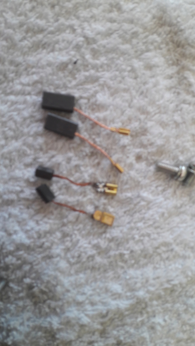

On voit sur la photo en haut à gauche les charbons démontés avec les 2 tailles de connectique, l'originale c'est la grosse, la chinoise à 2 euros c'est la petite.
Mais j'ai fait une photo pour mieux voir

Sur la photo suivante on voit les charbons neufs avant et après la retaille.
Pour le tailler j'ai améliorer la méthode avec une lime à métaux, c'est plus rapide que le papier de verre. Je garde le papier de verre pour fignoler.
J'ai pas de photos mais une fois en place mais il faut s'assurer qu'il n'y ait aucun point de blocage sinon ça va bloquer en arrivant au point d'usure et c'est la panne à nouveau
.charbon lève vitre Charbo10
Voici les différence de connectique entre le neuf et l'ancien. J'ai cassé le neuf au point de sertissage pour garder un maximum de longueur de tresse. Ensuite une soudure sur la connectique originale.
