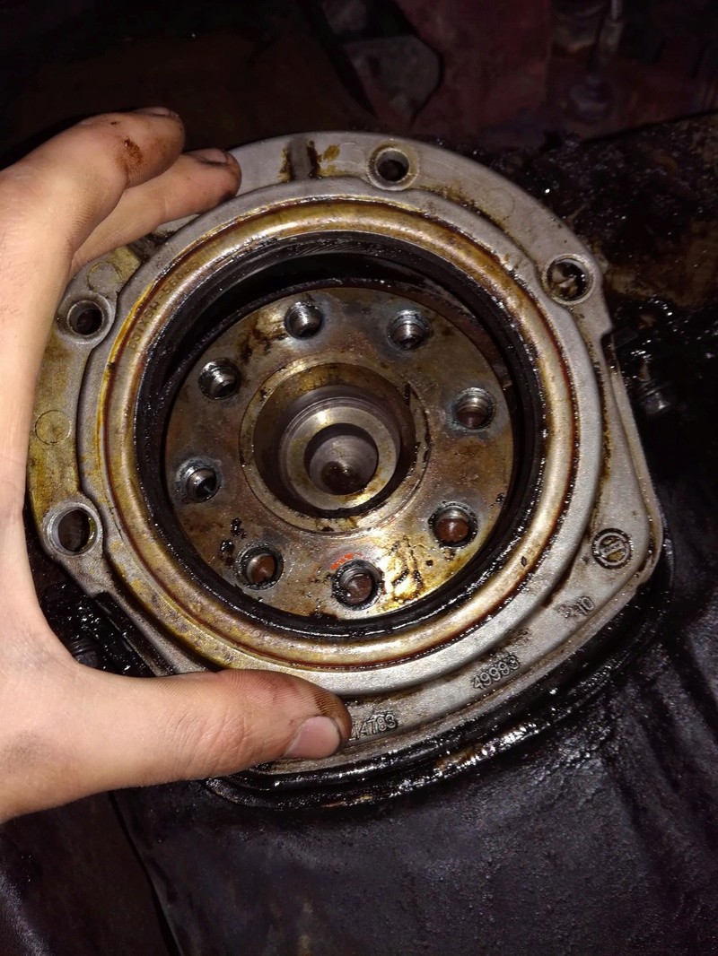

J'ai pas mal de fuites d'huiles sur cette chrysler entre la boite et le moteur :
Je vais changer ce joint spy :
embrayage et étanchéité entre boite et moteur 2,5L essence 1995 30723910
Mais j'ai aussi l'impression que le joint du carter fuit, a savoir celui qui fait tout le tour du carter, que je tiens entre mes doigts :
embrayage et étanchéité entre boite et moteur 2,5L essence 1995 30705310
Il a quand meme l'air chiant à changer alors j'hésite.

Tu as certainement une fuite au niveau de ce joint, c'est vraiment la plaie pour le mettre comme il faut en place.
A mon avis change le, et met de la pate à joint dans la feuillure du carter pour le maintenir en place au remontage.

Salut a tous pour info le joint en question cité plus haut je l'ai trouvé sur rockauto de marque mahle et référence OS32051.
C'est le bon reste plus qu' à démonté le carter d huile par la même occasion pour voir si lui correspond aussi. ..prevu ce week end.

Bon ben aujourd'hui j ai pu change mon joint de carter avec les 2 joints bizarres de chaque côté du carter...pas eu besoin de retirer le support moteur avant même si il y'a un petit boulon très dur a atteindre il faut une rallonge très fine....galere mais c'est bon.
Allez 3, 4 photos pour illustrer tout ça.

Intéressant !
Et la rallonge a tenu pour la vis sous le support moteur?
Sinon tu as monté le joint a la pate ou a la graisse?
Du coup le joint est bon? C'est bien un 2,5L essence classique?

Oui la rallonge a tenu le coup ( j'ai pété la petite douille de a0 au remontage)le joint et bien le bon oui et j ai monté le joint à la pâte mais uniquement sur les deux extrémité en U.
Oui c'est un 2.5 essence ...qu entends tu par classique?
