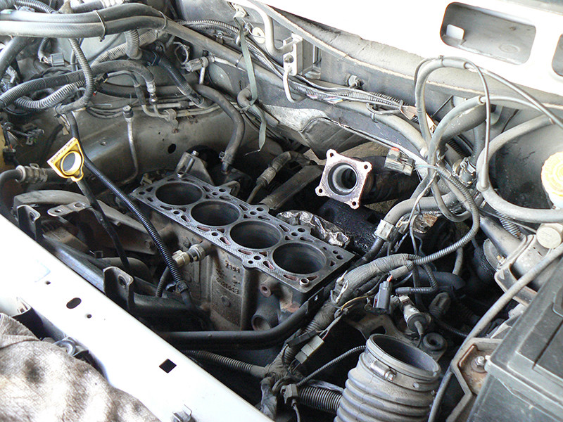

Bonjour à tous,
comme promis, je met qq photos du démontage de la culasse et du vapo GPL.
Tout ça va repartir pour un tour cheers
joint de culasse S3 2.4L GPL P1240310
joint de culasse S3 2.4L GPL P1240311
joint de culasse S3 2.4L GPL P1240312
joint de culasse S3 2.4L GPL P1240313
Bonne journée !

Tu as trouvé le problème sur le joint ???
Si tu n'as rien vu, perso je ferais éprouver la culasse pour plus de tranquilité.
Bonne continuation, et on attend la suite.

Oui, le joint avait une faiblesse en haut à droite quand on est face à la culasse, l'huile fuyait par là.
Je continuerai à vous tenir au courant.
