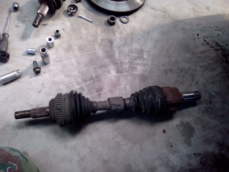

Voilà le cardan de remplacement, un occasion mais en bon état. il me permettra de faire refaire celui que j'ai retiré.
Remplacement du cardan côté conducteur (court) Pt 2.2 CRD Img_2375

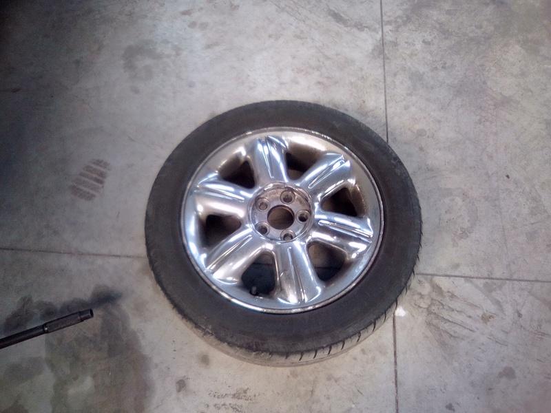

Bien entendu, il faut retirer la roue:
Remplacement du cardan côté conducteur (court) Pt 2.2 CRD Img_2376

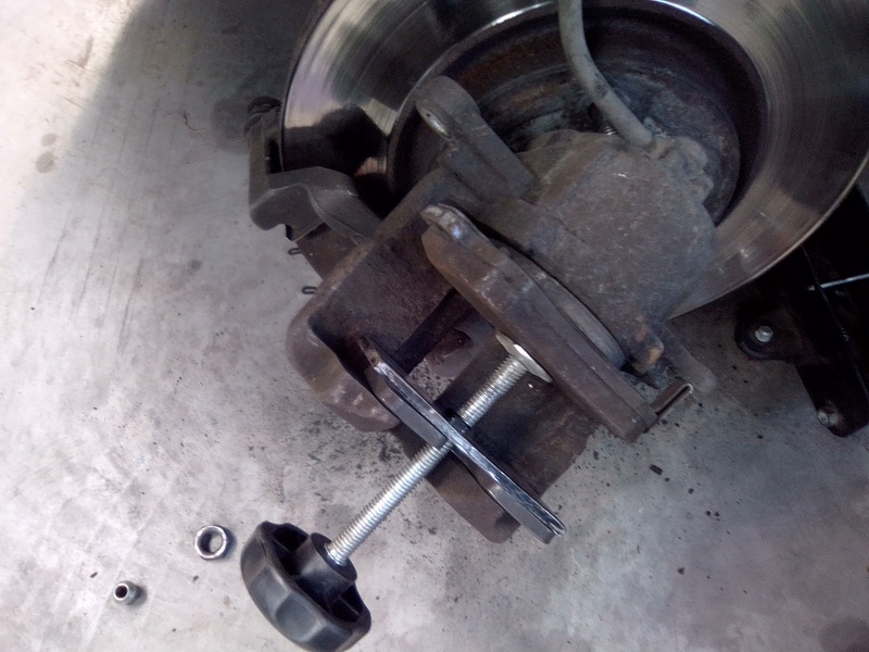

Retirer l'étrier de frein, avec l'aide d'un repousse piston pour ne pas que le piston empêche le remontage.
Remplacement du cardan côté conducteur (court) Pt 2.2 CRD Img_2378

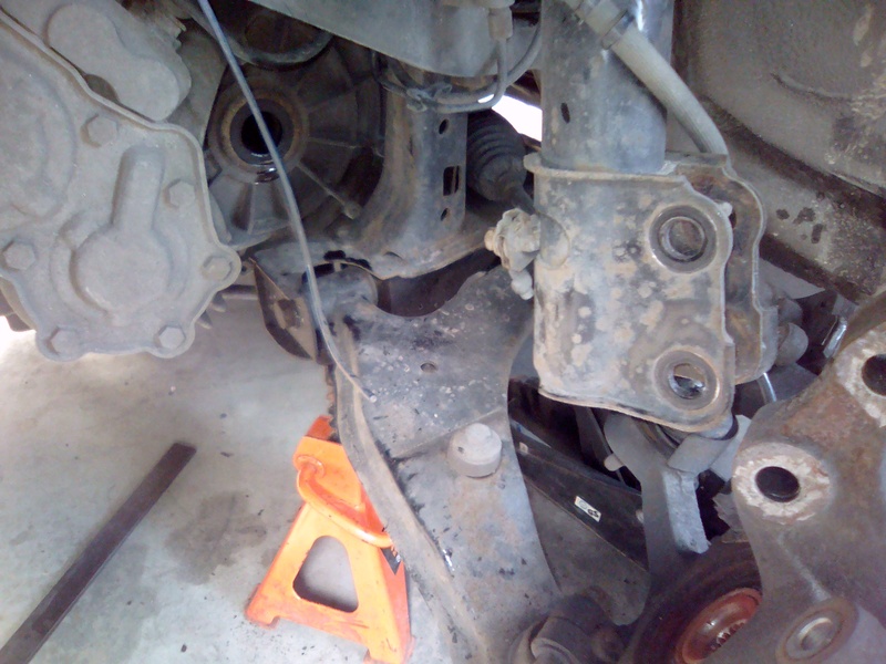

Défaire les 2 vis du bas du bras de suspension.
Remplacement du cardan côté conducteur (court) Pt 2.2 CRD Img_2379

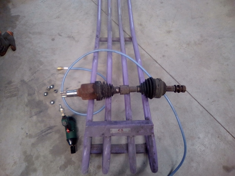

Et sortir le cardan, il faut un levier pour le retirer de la boite.
Remplacement du cardan côté conducteur (court) Pt 2.2 CRD Img_2380

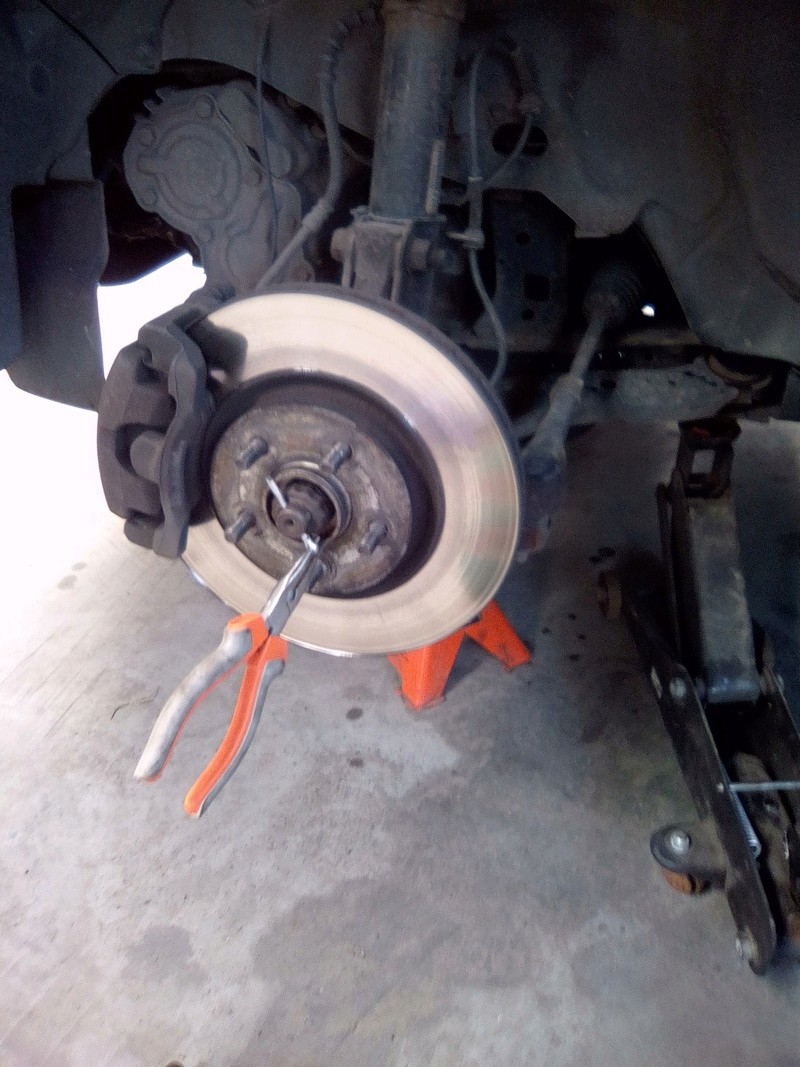

Remplacement du cardan côté conducteur (court) Pt 2.2 CRD Img_2381
Puis il faut remonter, c'est pas compliqué, au bras de suspension, il faut d'abord mettre la vis du bas pour plus de facilité
Remplacement du cardan côté conducteur (court) Pt 2.2 CRD Img_2382
Et ne pas oublier de mettre une goupille neuve
Remplacement du cardan côté conducteur (court) Pt 2.2 CRD Img_2383
Arrow conseil: Tester les freis après que la voiture soit au sol, en allumant le moteur et en pompant sur la pédale... Wink
