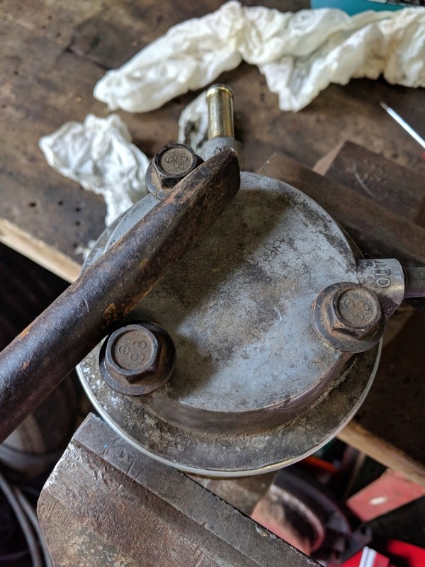

| Voici comment je décoince le filtre sur l'établis sans clef à filtre

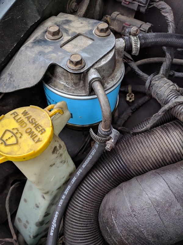

| Le filtre à gasoil neuf réinstallé et son nouveau tube  | |

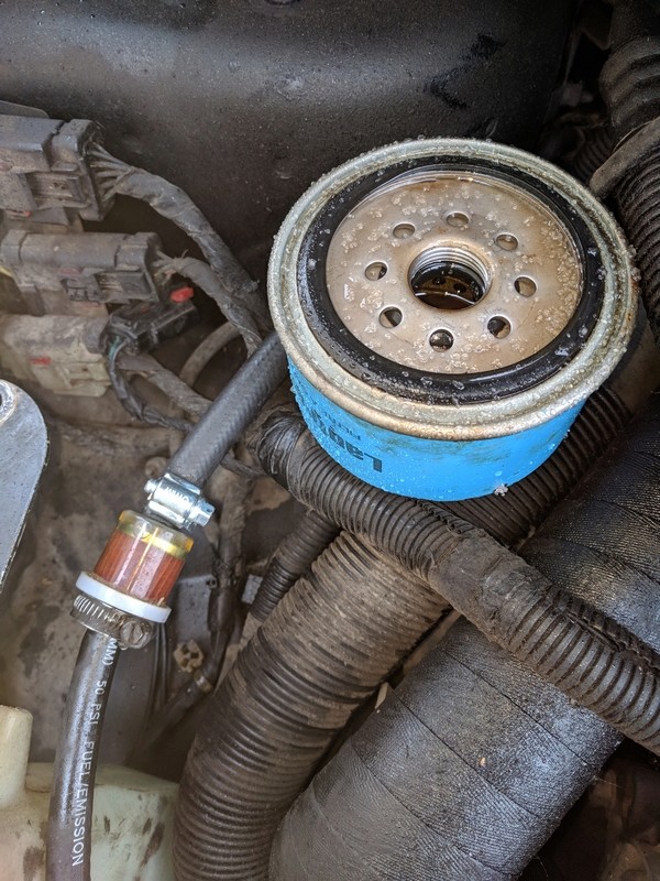

| Etat du filtre à air (snif, manque d'entretient c'est pas bien) et celui reçu qui n'est pas le bon. Remplacé depuis par un joli tout neuf.  | |
