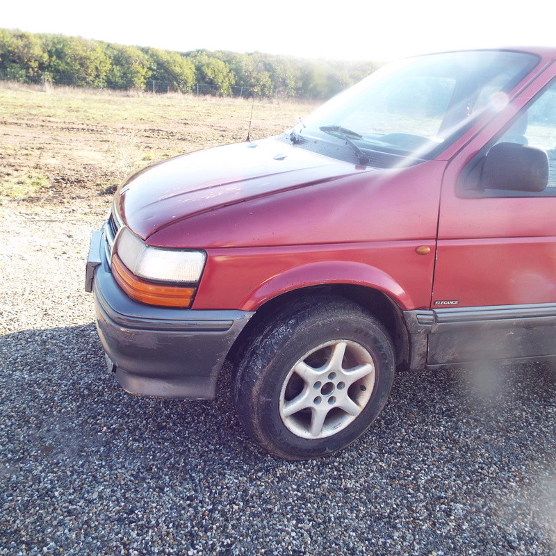

j'ai donc acquis le van de boruskof, un grand  S2 td de 1994
https://www.minivanchrysler.com/t42723-le-s2-baroudeur-de-ruskof
mes premières photos :
mon premier rouge  Dscf4712
mon premier rouge  Dscf4710
mon premier rouge  Dscf4711
mon premier rouge  Dscf4713
mon premier rouge  Dscf4715
première chose à faire : changer la boite
puis poignée de capot , mettre mes vitres teintées latérales du milieu , reteindre le pare choc AR ,changer PC avant , voir si je peux remettre le capot en alignement ( il plie ) , enlever tous ces autocollants ( intérieur et extérieur ), changer l'antenne , retendre le ciel de toit, changer console levier vitesses, etc
bref, rien de méchant , sachant que j'ai mon gris qui va être démonté donc récupération des pièces Very Happy

Pas mal de petites bricoles, mais à part la boite rien de bien méchant.
Tu peux rouler même avec les autocollants Laughing
J'aime bien le "DAL-TON" derrière ...
Le capot, en haut et en bas, il a l'air aligné.
Voir si il n'a pas eu un forçage vers le milieu.
Si c'est ça, traverse de haut en bas et serre joint pour ramener gentiment la pliure.
Bien sur tout cela en mettant des protections (chiffons) sur la peinture.

tout à fait , rien de bien méchant , mais cet après midi, après une petite visite plus poussée :
mon premier rouge  Dscf4719
mon premier rouge  Dscf4721
mon premier rouge  Dscf4720
mon premier rouge  Dscf4723
l'avant du pot st quasi neuf , mais l'arrière affraid
bon pas grave , je prendrais celui de mon gris
mon premier rouge  Dscf4722
un bon recollage à faire

Les moulure sont collées ? j’hésite encore a poser les mienne , car non equipé d'origine , percer la tole m’ennuie un peu Embarassed
il est bi couleur ce chrysler ?
Nombre de messages : 31582
mon premier rouge  Empty
MessageSujet: Re: mon premier rouge    mon premier rouge  EmptyMar 30 Jan - 18:00
je pense qu'il n'y a pas les pattes de fixation d'origine , donc ça été collé
sur mon gris , j'ai vissé ces pattes , mais il faut bien les aligner
