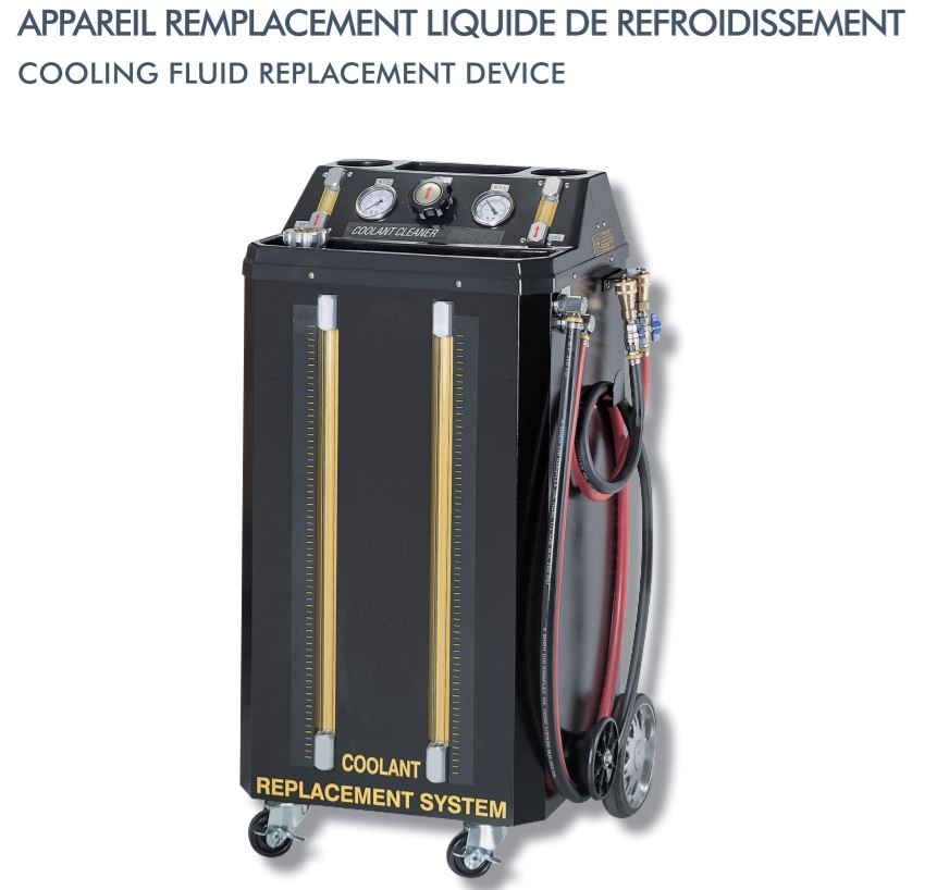

| Salut a toi. A tu assister au nettoyage??, et quel type de produit a t'il utilisé ?? Tu n'a pas de photos ou mieux de vidéo de ce procédé ?? Cela pourrais donner des idées a plus d'un membre, Merci a toi, PapyKy.  | |

| Salut PapyKy, oui j'ai assisté au nettoyage mais je ne sais pas quel produit il a utilisé, mais il y en avait 2 et de l'eau, un qui lave comme du savon et l'autre je sais plus. Il l'a fait avec une grosse machine spécial faite pour débouché les conduits d'auto. Ce n'était pas en France. Il à enlevé c'est 2 tuyaux  pour en mettre 2 autres branché à la machine (l'un nettoie et l'autre fait sortir la crasse). Je n'ai pas pensé à prendre des photos, pour te dire que le conduit était bien sale il m'a montré le récipient où la machine stocke la saleté et c'était bien sale (marron jaunatre) avec des saleté noir. | |

| Salut a toi. Oui, sur les durites de chauffage, c'est le plus facile. C'est a dire, que cela est fait en circuit fermer. Il fait cela moteur en fonctionnement et chaud, je suppose ??. Combien, de temps cela a duré ?, et il y a surement un point de vue sur le liquide qui tourne ?? Apres une recherche sur la toile, j'ai trouver cela, donc par pour les utilisateurs lanpda. C'est la doc de cette machine a    A plus, et Merci, PapyKy.

| Non moteur éteint mais chaud Ça a durer environ 30min La machine ne ressemble pas à ça c'était un truc beaucoup plus sophistiqué | |
