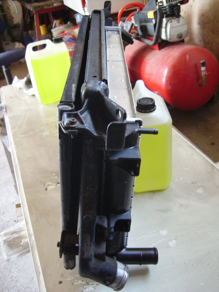

de gauche à droite: condenseur de clim, intercooleur refroidisseur air turbo et radiateur refroidissement moteur.
