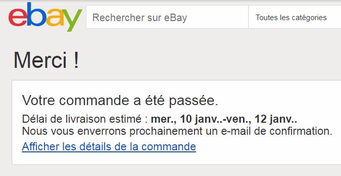

| Bonsoir Eug. Je viens juste de trouvé en UK, une vite de porte, sur Ebay.  Et pour ce prix, j'ai directement passer commande, et payer par PayPal.  J'ai du Polycarbonate (PVC), je vais m'en faire une vitre provisoir demain matin. Et recoupé un miroir pour le rétroviseur provisoire. Donc me reste a trouver un rétroviseur AVG, A plus, PapyKy.  | |

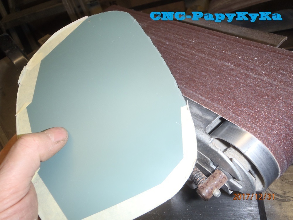

| Salut a tous. Apres avoir placé un bout de sac plastique sur le cadre de porte.  Pour évité que cette eau qui nous tombe sur la tête, ne  tout l'intérieur de ce S4.   Faut toujours avoir du carton a portée de main, pour faire des gabarits.  Les découpes de carton sont collé ensemble et renforcé tout le périmètre pour un essais de sa mise en place dans la portière.  Je n'avais pas de morceaux grand assez pour le faire en une seule pièce, Alors 3 collé ensemble feront l'affaire. Reste a coupé les contours et a placé dans le cadre de la portière de ce S4 de 2004, de PapyKy.  | |

| Bonne découpe. Heureusement que tu est bien outillé. __________________________________________________www.minivanchrysler.com

| Bonsoir BUZZ. Oui, pas de problème pour cette découpe de polycarbonate, Juste qu'il faut y placer au dos de la coupe, un 'tape', pour évité les éclats.  Ce coupe facilement si l'ont n'a une très bonne lame au carbure avec pas mal de dents.  Mais il faut aussi que cette lame, sois bien affutée.  Un coup de bande abrasive pour en affiné les contours irrégulier.  Mais "PapyKy" en a pris plein le pull qui est en synthétique et magnétique, un coup de soufflette est utile.  Une bande de PVC est placer sur les bords qui sont coupant pour évité de couper les joints de la porte. Oui, je sais que cela aurais bien mieux, si l'adhésif aurais été noir, mais..... j'en n'avais pas. Une bande adhésif est placée de chaque coté en bas pour la maintenir en place. Reste a mettre un miroir sur ce rétroviseur cassé, A plus et bonne fête de l'an 2018, PapyKy.  | |

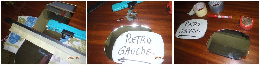

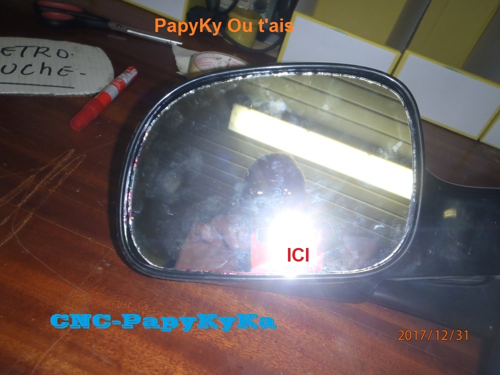

| Comment faire un miroir de remplacement provisoire.  Car pas possible de placer cette nouvelle glace, il me manque un intercalaire de fixation, et en commande.  Un miroir de 'récup', et une roulette de découpe trempé dans du 'pétrole'.  Un 'tape' est collé au verso, pour évité le miroir de cassé.  Un bande abrasive gros grain, Attention cela va chauffé très vite.   Reste a placer sur le bord de la bande (type protection isolante) faut parfois placer quelque bout de carton derriere pour reste a la bonne hauteur. A plus, et voila 2018 est là, PapyKy.  | |

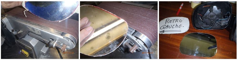

| Placement du privisoire.  Des cartons sont collé pour avoir la bonne hauteur.    Domage que le noir, celui que j'ai ne colle plus assez, mais je vais en acheter demain. Pour etre plus propre, A++, PapyKy.  | |

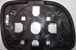

| Et encore mieux. mais plus en vente, car surement que le prix a été revu a la hause de 2 GBP.  Electrique et en plus l'on peut encore faire baissé sont prix, par une 'Offre'.  C'est vrais que ce ne soit pas de l'origine, mais au 'train' que l'on les casse. En USA, les deux..... en orgigine, Manufacturer Part Number: OEM: 4857877AB & 4857876AA - 85.61 € FPC.Frais d'importation : 20,11 USD.  A plus, PapyKy, qui cherche, trouve......

| ben ce que je t'ai montré sont électriques et aussi et d'origine
le 1er n'est plus dispo a la vente et en plus la platine du retro laisse a désirer le 2eme c'est le même vendeur avec 2,00 GBP de plus le 3eme tu rajoute frais de port + frais d'importation environ 20e
perso je pense que l'annonce que je t'ai montré et correcte ensuite je pense pas que les frais de port seront plus chers de ce de Ebay que tu as désigné ci-dessus que l'envoie du colis chez toi

| le noir est plus dicret que le marron  __________________________________________________www.minivanchrysler.com
