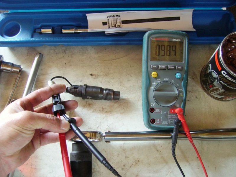

voir ton injecteur pilote avec une valeur homique de presque 100 hom

a se km c'est injecteur pilote HS ....

Bonsoir enfin des infos bon rien de faits sur le véhicule mais réceptionné en l etat ,il roule mais évite de monter a 2000 tours .
J ai donner l information de l injecteur pilote ,la réponse a ete c est un TD donc pas d injection et là je me suis dit bon Etienne c est de quoi il parle mais moi j en ai aucune idée donc pour être bien clair le td possède t il un injecteur direct et ou se trouve t'il

pas si c'est un S2 ...oui si c'est un S3 et si c'est le cas il y a un fil dessus comme sur la photo au dessus

Merci TrocWeb mais si tu pouvais me préciser l endroit précis ou se trouve c et injecteur pilote cela me ferait gagner du temps et comme je n ai pas la voiture a cote de moi .

c'est le premier coté distribution (a gauche)

Ok merci pour les renseignements
est il nécessaire de démonter l injecteur pour contrôler ou le simple fait de débrancher la batterie suffit pour .
a lire plusieurs post a se sujet il est possible de monter un injecteur de S2 pour le remplacer a condition de changer la prise ,c est surtout au nivaux monnaie que la différence de prix ce fait alors info ou intox

tu démonte la prise et tu test comme sur la photo, pour l’échanger contre un S2 sans prise je pense pas que ce soit possible sinon tout le monde supprimerai cet injecteur a problème !!
