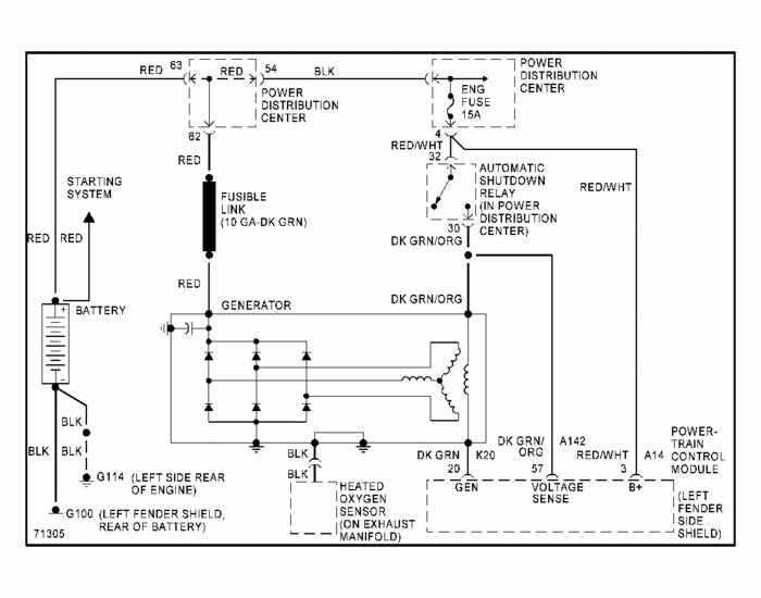

Nombre de messages : 16589
probleme alternateur? Empty
MessageSujet: Re: probleme alternateur?   probleme alternateur? EmptyMer 22 Nov - 10:51
Ne pas faire cela, No No No No No No
Debrancher le + moteur tournant tu sera fixer sur l'etat reel de l'altenateur ..
Les diodes de puissance ne résiste pas longtemps.
probleme alternateur? Big-5712
L'alternateur est un générateur triphasé (AC), qui est redressé par 3 diodes de commande et 6 diodes de puissance.
Qui sont généralement plus faible dans les alternateurs dit 'neuf' reconditionné avec des diodes plus faible,
Pour que cela soit plus rentable, des alternateurs neuf sont des 1400 Watts, et revendu avec des diodes du 2/3 de puissance.
probleme alternateur? Diodes-537ba34probleme alternateur? <a href=
Un schéma de Chrysler voyager d'origine, protéger par 'fuse', dans le câblage.
probleme alternateur? 1995_p11
probleme alternateur? P8060010
Cela était possible sur les 'génératrices', mais cela fait longtemps que ce n'est plus monté. +/-1960
probleme alternateur? Generator_w734
Qui fournissais du courant continu, DC, et régulé en tension et puissance par un 'disjoncteur mécanique'.
Et pour le tester, l'on le fessais tourner en moteur, sur une batterie en direct,
Ce qui n'est plus possible avec un alternateur triphasé.
probleme alternateur? Dynamo3bal-schema
Mais ce ne tient qu'a vous de le faire faire l'essais pour un 'brulé' un de plus, A plus, PapyKy.
