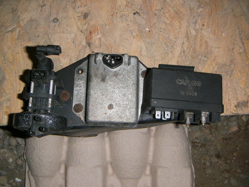

alors je suis descendu démarrer mon cricri et c'est très étrange ....le premiers coup il a démarrer tout de suite mais le compte tour ne tourner pas et l'alternateur ne charger toujours pas.... et la tension de la batterie à chuter à 12,33v
Par contre après j'ai débrancher et rebrancher la fiche de la pièce en métal au dessus de l'amortisseur côté conducteur derrière la batterie, et tout s'est remit à fonctionner .....et ma tension et remonter à 14,02v et le compte tour à fonctionner!!!!......bizarre
j'ai à nouveau éteint et rallumer le moteur , sa à refait la même chose , j'ai encore débranché et rebranché la fiche et encore une fois tout s'est mit à refonctionner.
1ere question : quelle est cette pièce ?
2eme question : est ce que ma panne peut venir de cette pièce ?

le régulateur pour les S2 1ère génération est sur la tête d'amortisseur côté chauffeur (et pas de capteur PMH )
en gris sur la photo :
alternateur ou régulateur de tension? Rygula10
alternateur ou régulateur de tension? Ryfgul10

La piece en question que je mentionnais plus haut est celle que eric2607 a mis en photo, et il me semblais bien que c'étais le regulateur de tension.
Je vais essayer de le changer car je dois avoir un dans mon garage qui traine que j'avais recuperer à la casse et voir si sa marche sans faire ce mikmak de debranchement !!!!!😠😠😠
Du coup demain matin je vais regerder mon CAPTEUR PMH si j'en un et si c'est le cas je demonte et je nettoie.
