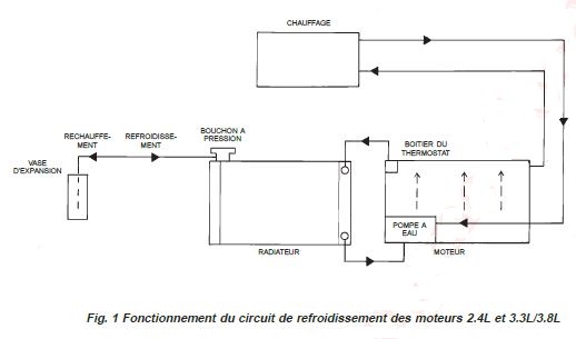

Quelqu’un peut me envoyer des photos ou schéma ou me dire comme sont raccordé les tuyaux du circuit clim et chauffage je pense que il y a des tuyaux sectionné et donc pas de chauffage.

2)
refroidissement et chauffage Circui10
