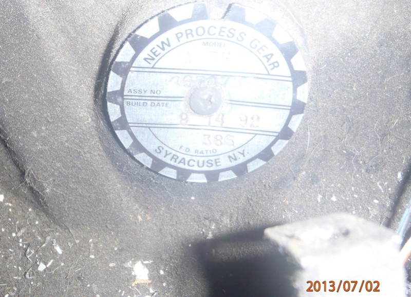

| Bien le Bonjour PapyKy, Effectivement c'est complètement différent au niveau des roulements Ma boîte c'est une A598 Assy. 4641750 Date. 10/21/99 çe qui paraît cohérent puisque mon cricri est du 14/06/2000. J'attend le devis de chez Fiat pour l'écrou  Voici la plaque d'identification de ma boîte , je viens de la déposer ( la plaque uniquement) c'est plus facile pour faire la photo. | |

| Salut a toi. D'apres j'ai put comprendre sur l'identification des boites a vitesses, Le N° Assy. 4641750, serais identique au N° de chassis du véhicule, Voudrais-tu confirmer, sans pour autant l'inscrire sur le forum. Et ton véhicule donneur est-il de la même serie ??. La boite a vitesse que j'ai est de 1992.  Merci a toi, PapyKy.  | |

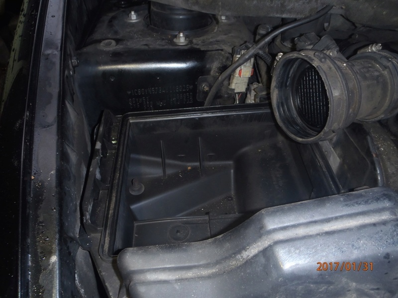

| Salut Pietro. Oui, c'est cela, mais sous le PB, c'est pas celui frapper,  Celui frapper est sur le support d'amortiseur Droit.   Et sur le S2, il est au dessus, c'est tres dificile a lire, car, ce ne sont que de petit points Faut passé un papier de verre dessus pour enlevé la couleur, Sinon, on ne le voie pas, PapyKy. | |

PapyKy je confirme ma boîte est d'origine. Pour çe qui est de mon S3 le N° est sur la tête d'ammortisseur côté droit donc très facile d'accès pour la lecture. Maintenant que le diagnostic est fait , j'ai demandé à Fiat un devis pour : - écrou pignon de boîte = Indisponible. - écrou poulie pompe direction assistée =15€ - galet courroie accessoires = 114€ - galet courroie accessoires = 80€

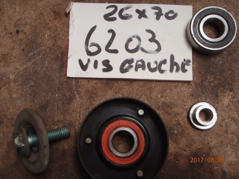

| Salut a toi, bon Dimanche. Pour l'écrou, tu le matte au marteau, (refouler le bord), Et tu le remonte au frein filet fort, et au couple de 15 Kg. Après les avoir bien passé au nettoie frein (solvant). Idem pour celui de pompe direction. Pour les galet regarde ce lien, et regarde si même system.  Vis est un filet Gauche !!!!!!!!! sur les deux vis de fixation sur S4, a voir si même chose sur S3.
  OUI, je sais que certain vont dire.....A plus, PapyKy.  | |

| Bonsoir Papyky et à toutes et tous, Désolé pour l’absence de réponse mais j’étais pas mal occupé et en attente de mon écrou . Je viens juste de le récupérer chez Fiat , un peux cher ( 30,50€) mais le miens est trop abîmé sur la partie de mattage que j’ai préféré le changer . C’est plus sûr. Pour ce qui est des galets courroie accessoires hélas sur les miens les roulements ne se démontent pas . Au lieux de changer un roulement qui coûte environ 10€ il faut changer le galet complet ( 60€) un peut exagéré. Sur la photo on se rends compte de la partie de l’ecrou qui est endommagé pour le mattage  Je vais le remonter après dégraissage et frein filet rouge + mattage . Papyky aurais-tu s’il te plaît le couple de serrage réel ? Merci. Ephant. | |
