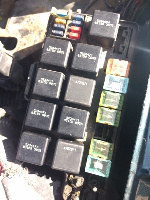

Bonjour à tous,
Voici donc mon souci, j'ai un voyager de 1996 version S2 (feux carré), mon ventilo moteur ne se déclenche plus.
Voici un petit topo de ce que j'ai pu faire ou constater. J'ai (quasiment) tout lu sur ce sujet.
Je demande votre aide car je peux plus rouler plus de 30 min sinon ça monte vite en température.
Donc :
- fusibles intérieur et compartiment moteur impeccable
- pas de voyant ni bip sonore
- à froid ou à chaud, en débranchant la sonde aux culasses, rien, sauf, aiguille au tableau de bord qui se met à zéro
-Pmh neuf
- pontage du relais Low fan à la masse, pas de ventilo, moteur allumé ou éteint sauf le relais qui fonctionne correctement
- vérification et mouvements des câbles et connexion derrière la batterie, toujours rien.
- j'ai vu une autre sonde en bas du radiateur, sur la durite en bas gauche mais pas raccordé et rien autour pour le faire.
- ventilateur qui tourne très facilement à la main et fonctionne en branchant sur la batterie
-charge de la batterie et compte-tour qui fonctionne
Du coup, vous pensez qu'il y a un problème de câble fondu ou autre ?
Pensez-vous que j'ouvre toutes les gaines électrique bien protégées qui suivent le parcours de l'alimentation ventilo et sonde ?
Dans mon cas, impossible de faire une marche forcée ?
Problème de pmc ?
J'ai certainement passé ma main à côté du problème, mais je suis sûr que votre aide sera précieuse.
Je dois passé mon Ct ce mois ci, vous penser que ça passe avec ce problème ?
Quelques photos

Vérifie le relai du ventilo.
SVP : Pensez à faire un retour d'info ... __________________  Urgent problème de ventilation moteur  Sans_t10 - Urgent problème de ventilation moteur  Sans_t11 - Urgent problème de ventilation moteur  Attent10
Bizcuite
Bizcuite
Nombre de messages : 2211
Localisation : Lardy Essonnes
Urgent problème de ventilation moteur  Empty
MessageSujet: Re: Urgent problème de ventilation moteur    Urgent problème de ventilation moteur  EmptyLun 25 Sep - 8:43
Ou le moteur qui est HS tout simplement, tu ne parles pas d'un test sur le moteur, l'as tu fait?
En le branchant en direct, tu peux au moins savoir s'il fonctionne.
Edit: pardon je viens de voir que tu l'avais fait.
Effectivement, faut suivre les conseils de Eug, vérifie les relais!
Merci Eug87, je pense qu'il est bon car le relais marche en le branchant à la masse mais pas de ventilo. Dans les 2 vitesses.
Je revérifie ce midi avec photos.

J'ai trouvé grâce à vous..
En regardant bien, au dessus du relais de préchauffage, un montage inconnu de fusible et câbles jaunes étaient raccordé dans la gaine à côté du capteur Pmh.
Je viens de découvrir que ce montage avait été fait pour réparer la fonte des fils d'origine dans la gaine en rapport sonde et relai commande ventilo, mais ça n'a pas tenue.
Donc j'ai réparé en attendant un coup de main d'un pote pour refaire ça durablement.
Si besoin je ferai des photos.
Suivi de mon autre post, finalement en rapport.
https://www.minivanchrysler.com/t42194-objet-non-identifie#680027
Merci pour votre aide et vos réponses si rapides, au top pour un novice comme moi.
