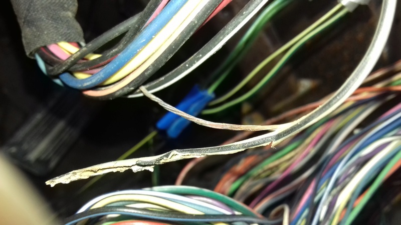

bonjour quelques nouvelles du chantier, j'ai suivi vos pistes
contactes trop ouvert - j'ai  passé ma journée a resserer chacun d'entre eux  en les brossant a l'aide d'une bombe contacte et brosse a dent
voyant que ça ne suffisait pas j'ai démonté les garniture de colonnes de direction  en vue d'"accéder au neiman  et la ... !! affraid
l'horreur j'ai un fil qui a fondu sur toute la longueur un gris et noir alors biens sur se n'est pas le tout de le remplacer il faudrait encore savoir pourquoi se fichu fil a decidé de sortir de son isolant
j'ai remonté la piste dans le faisceau  il remonte jusqu’à la partie supérieur du tableau de bord (prise bleu) mais la rien a signaler et se divise aussi pour aller coté bloc moteur
j'ai tout de même un début tout fonctionne . . . oui mais a condition d'allumer mes feux

pas jauge ni compteur 20170913
voici le coupable dénudé sur environ 50 cm il sert a quoi ? a part me faire C....r

MessageSujet: Re: pas jauge ni compteur   pas jauge ni compteur EmptyDim 24 Sep - 7:59
Il a chauffé le gaillard ...
Mais pas de fusible HS c'est bizarre !!!
Il faudrait savoir son branchement, d'un coté ou de l'autre, pour trouver sa fonction.

le fil en question qui a chauffé est celui qui va donc du neiman a l'affichage haut du tableau de bord on le retrouve aussi dans le compartiment moteur c'est un c apteur qui se branche sur le circuit de freinage en dessous du réservoir de luiquide de frein
