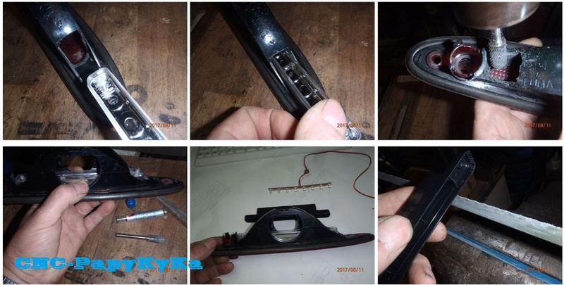

Mais voila ma transformation de ce feu Stop, 3eme du non !!.
PapyKy, Modifie le 3 eme feux stop en Leds du S4. 111
Comme je veut, que ce feu, reste en état pour pouvoir réutilisé le support d'origine, et pourvoir inverser le système.
Le feux de jour est un ensemble d'éléments fixer par deux vis,
La partie claire, devant, la partie arrière sera coupé pour utilisé les extrémités pour sont assemblage,
La platine intérieur qui supporte les diodes LED, ne sera pas modifiée.
La mise en place sera fait en deux temps, pour arrivé a placé l'ensemble dans le boitier découpé d'origine.
Et maintenu en place, avec des calage en carton, et fixer avec de l'autocollant de qualité 3M.

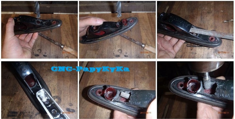

PapyKy, Modifie le 3 eme feux stop en Leds du S4. 311
Le plus difficile est le trou prés du support de lave glace, donc utilisation d'une fraise sur la foreuse a colonne.
PapyKy, Modifie le 3 eme feux stop en Leds du S4. 211
Reste tout fixer, mais avec l'option de pouvoir tout retiré, au cas ou........
J'aurais bien tout fixer avec de la colle a chaud, mais au cas d'un démontage,
Cela aurais été presque impossible, et de toute façon, cela n'est pas visible une fois mis en place.

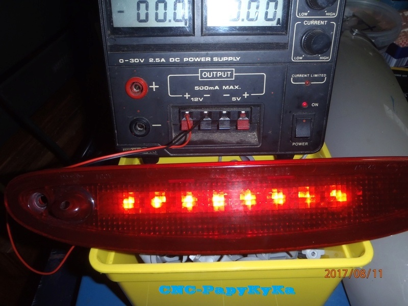

Reste a utilisé le support de la Leds, étamer les fils, passer dans les trous, une goutte de colle, et ......
PapyKy, Modifie le 3 eme feux stop en Leds du S4. P8110012
Ne pas oublier, qu'il y a un sens pour le raccordement, EH OUI, c'est des diodes.

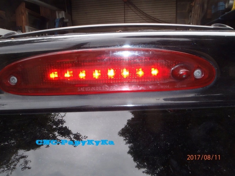

PapyKy, Modifie le 3 eme feux stop en Leds du S4. P8110013
Et bien voila c'est fait, a plus pour d'autres aventure sur ce S4 de PapyKy.7962
