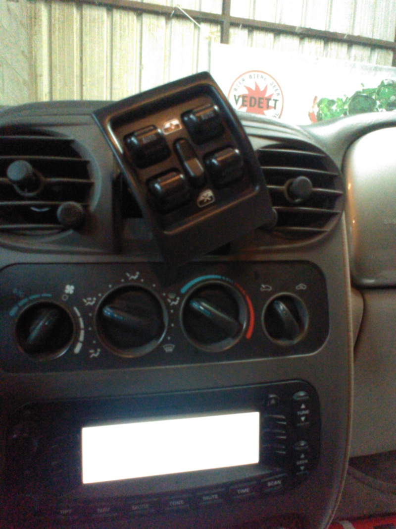

Donc hier la tentative du débranchement de la batterie n'a rien donné...
Les vitres électriques ne répondent plus Img_2242
Donc j'ai fait appel à un ami pour de déposer tôt ce matin au hangar... C'était l'occasion de se balader à bord de Betty:
Les vitres électriques ne répondent plus 20617110
Les vitres électriques ne répondent plus Img_2243
Les vitres électriques ne répondent plus Img_2244
Nombre de messages : 100638
Les vitres électriques ne répondent plus Empty
MessageSujet: Re: Les vitres électriques ne répondent plus   Les vitres électriques ne répondent plus EmptyJeu 31 Aoû - 11:45
Alors comme je suis retourné au hangar ce matin, le but de l'opération était de fermer les vitres pour pouvoir reprendre le PT et aller bosser demain...
En suivant les instructions donnée en lien par Trocweb, j'ai court-circuité le système pour actionner les moteurs de vitres (l'indication des broches était dans le lien) En ammenant du 12V avec une masse à la caisse.
Les vitres électriques ne répondent plus Img_2246
Les vitres électriques ne répondent plus Img_2245
Les vitres électriques ne répondent plus Img_2247
qu'est-ce que c'est bon de pouvoir reprendre le volant de son Chrysler!
Reste plus qu'à attendre d'aller dépenser 200€ pour le remplacement de la pièce demain après le travail.
Merci à ceux qui m'ont aidé +1
