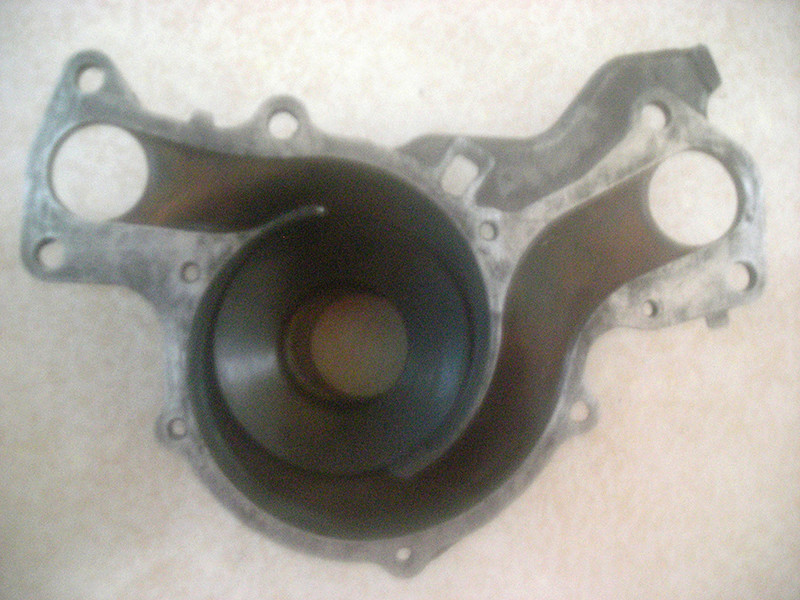

| Bonjour à tous, mon S1 est en train de se refaire une santé. J'ai un souci sur la pompe à eau (moteur 6 cylindres en V - 3L.), suite à son démontage because circuit de refroidissement plein de caca j'en ai acheté une neuve mais voilà, seul le couvercle avant est fourni et après démontage de l'arrière car l'intérieur était rempli de boue (réparation à l'arrache d'une fuite avec de la pâte à joint) je me suis aperçu qu'il était bouffé par la corrosion. Ça serait dommage de le remonter comme ça aussi je suis à la recherche d'un couvercle arrière en bon état. Merci d'avance pour vos réponses, je joint des photos e la pièce en question.   | |

| Bonjour !  À voir comme ça, bien que les photos manquent de définition, je pense que ta pièce est rattrapable par microbillage. Vu que c'est pas bien gros, on ne devrait pas te prendre trop cher pour te faire ça. Si tu ne trouves pas de rechange, ça peut-être une solution... | |

| Merci de ta réponse Fenwick. C'est vrai que les photos ne sont pas terribles... Mon appareil déconne. Le microbillage enlève de la matière non ? J'ai peur que ça passe à travers car il y des endroits où c'est bien bouffé. | |

| Pour quelqu'un qui a le coup de main, ça enlèvera que la corrosion en surface. Ce qui ne tient plus dégage facilement, ce qui fait encore partie de la masse résiste bien. Un pro saura choisir la méthode approprié (microbille, granula de verre, etc, ...)
Voici un exemple parmi d'autres trouvé sur Youtube (suffit de taper microbillage pour en trouver plein), sur une pièce en alu, matière pourtant fragile. Ça te donnera une idée.
https://www.youtube.com/watch?v=4UX9e9sMY_A
Sur la même chaine Youtube, on le voit décaper un turbo à un moment. Le résultat est bluffant.
Edit:
Sans vouloir faire de pub pour le site, c'est ce que j'ai trouvé de plus complet sur le procédé:
https://www.epoxy3000.com/difference-entre-sablage-grenaillage-corindonnage-et-microbillage/
Ici, c'est la partie microbillage, moins agressive, qui nous intéresse. | |

| C'est vrai que c'est pas joli joli. À voir l'avis d'un pro, oui. | |

| Comme tu dis, c'est pas jojo... Je vais continuer mes recherches mais le micro-billage sera surement une option pour d'autres pièces moins bouffées aux mites  | |
