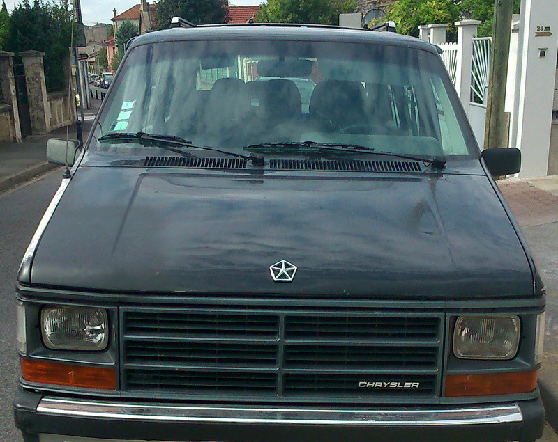

avec une photo rapide de la face avant:
Voilà mon premier S1 Dsc_0210
Donc, pour résumer, Diablo s'est retrouvé contraint/forcé de passer la main et de revendre à contre coeur ce S1 qu'il avait commencé à remettre en forme. Après quelques échanges téléphoniques avec lui et une rapide organisation du trajet pour ne pas que ça me passe sous le nez, j'ai fait le voyage Pyrénées->Seine Maritime dans la nuit qui a suivi pour voir son S1 de plus près. Et finalement repartir avec le lendemain midi. Ouf !

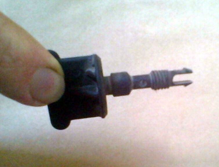

Quelques nouvelles de l'engin. Échappement changé, quelques bricoles et pré-contrôle technique fait. Plusieurs lignes de l'ancien CT ont disparu. Ça avance dans le bon sens. Me reste un pare brise, deux durites de freins avant et il sera bon pour le service.
Pour ce qui était de la petite fuite radiateur, je n'ai finalement pas changé tout le radiateur, qui est en très bon état dans son ensemble. Cela venait du bouchon de vidange en bas à l'opposé de la durite. Le pas de vis était à moitié foiré, impossible de serrer assez fort et de presser le joint à sa place sans que ça fasse un "poc" en reculant de deux crans.
Faut dire aussi que le pas de vis en plastique, c'est un peu chiche. Des fois, je ne comprends pas tout chez Chrysler. Autant sur une bonne partie des pièces, c'est du solide et bien pensé. Autant sur certain détail, c'est un peu moyen.
Désolé pour la qualité de l'image, c'est fait à la webcam, je n'ai pas mon appareil sous la main. On voit quand même que la petite partie pas de vis n'est pas vaillante:
Voilà mon premier S1 2017-010
Et son logement dans le radiateur était dans le même état. J'ai donc dû y mettre un petit coup de tarière au diamètre supérieur pour refaire un filetage qui accroche bien, récupérer le joint encore bon, y appliquer une rondelle sur le dos, et monter le tout avec un boulon papillon inoxydable de même longueur et diamètre au dessus. Au final, c'est étanche et ça parait plus durable qu'à l'origine.
Ça aurait été dommage de bazarder un radiateur pour si peu.

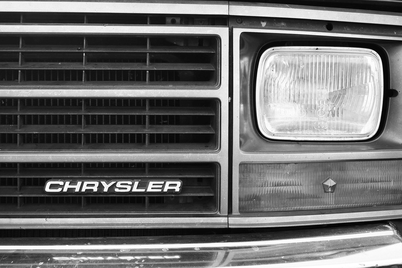

Ah, j'oubliais. Le controle technique a révélé qu'il était à moitié borgne. Un reflecteur de feux détérioré. Comme je l'expliquais ici:
https://www.minivanchrysler.com/t41895-calandre-us-pour-s1
Il va passer en calandre US Wink
