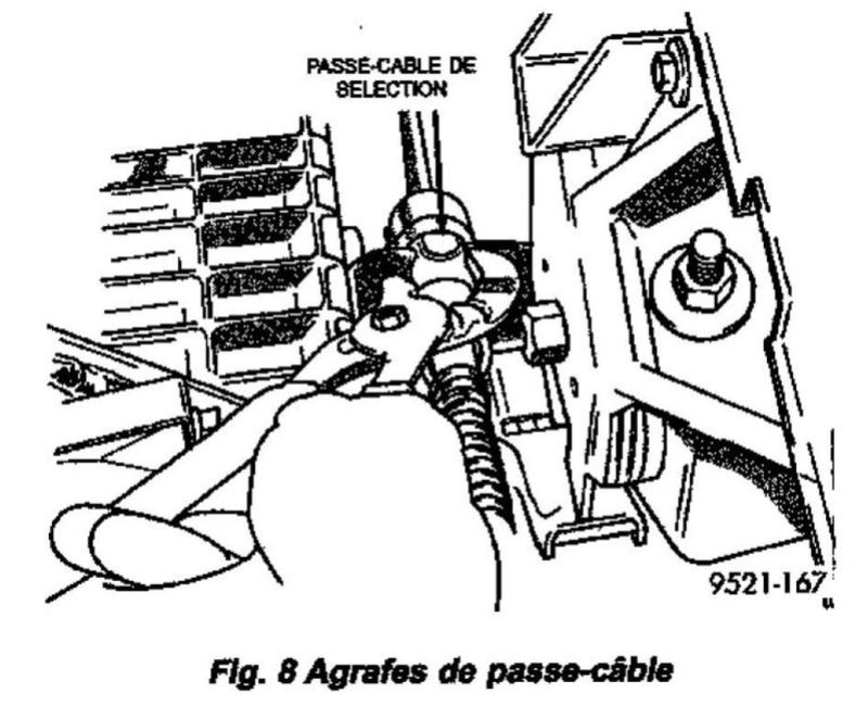

Possible que cela ce face, mais, a tu regarder si sur la boite le levier entrée dans la BVA,
Est bien bloquer a sa place, et si le levier n'est pas en place, il peut revenir au 'N',
Avec le groupe qui bouge dans le châssis, et la commande revient naturellement.
A tu regarder comment sont les articulation du/des câbles ou trinques ne sont pas trop large ??
boite auto passe au point mort sur D ou R  Comman10
boite auto passe au point mort sur D ou R  Comman11
boite auto passe au point mort sur D ou R  Comman12
C'est pas là que l'on commence a vérifier, A plus, PapyKy..
