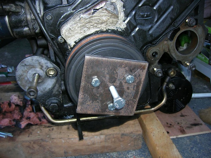

| Salut hbernard59. Tu sais pas comment  Car 3 postes qui se suivent c'est difficile a lire, NON ?? Pour le joint poulie vibrequin coté distribution, retiré roue AVD, retiré protection, Comme pour changer les courroies, quand ceux-ci enlevée, retiré l'écrou de 41, (de mémoire). Enfin simplement avoir du jeu sur cette vis, de vilbrequin, Ce qui servira de point d'appuit de la vis de l'arrache, pour sortir la poulie. Placé un arrache dans les trous taraudé de la poulie,  Cela est une photo d'un membre.   Pas utile de retiré le carter de distribution. A plus, PapyKy.

| Merci pour les photos et les explications, je pensais qu'il fallait simplement enlever la roue avant droite, puis le carter plastique de protection et j'ai devant moi la poulie du vilebrequin et la poulie de la direction assistée, ensuite d'après ce qui m'a été dit le plus dur était d'enlever la poulie ensuite d'enveler le joint avec un trounevis puis ensuite de remettre le joint et de remonter la poulie, donc je viens de constater qu'il fallait enlever le cardan je n'y comprend plus rien excuse moi. Ou bien ce n'ai pas aussi facile que cela. Merci beaucoup. | |

 | Sujet: Re: fuite d'huile Lun 7 Aoû - 20:00 | |
| 10000 excuse c'est moi qui ai répondu pour un autre membre, donc cela n'ai pas du tout bon. Je vais modifier ma réponce, Excuse moi, PapyKy, qui était a coté de ces 'pompes'.  | |
