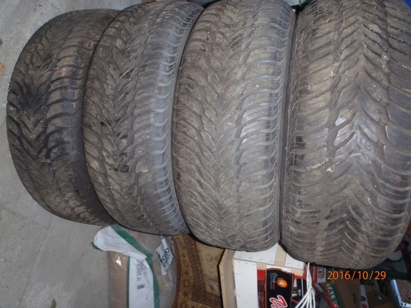

| Salut a toi. J'ai des pneus et jante de mon S2, qui sont en resserve, et en surplus maintenant que j'ai acheté un S4.. En 205/70/15.      En vue de les placé cette été, donc non monté, Et des jantes j'ai au moins 3 séries complète, Donc... A plus, PapyKy de Charleroi Aéroport Ransart.  | |
