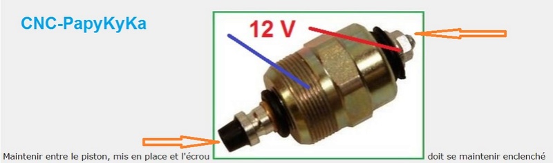

| Salut a tous. j'ai remarqué qu'il y a comme un grésillement sous le capot, en provenance de la pompe à injection je pense.Vérifier électrovanne de stop, qui alimente la pompe d'injection en carburant,  Cela arrive que le petit ressort sous le piston casse, et l'arrivée est faible.  Mais aussi changer le filtre a carburant, a faire au maxi tout les 50.000 Km. A plus, PapyKy.  | |

| Salut a toi. Déposé l'électrovanne, et bien faire gaffe au démontage de ne rien laissé tombé. Mettre deux fils sur la vis avec une cosse et l'autre sur le corps (masse négatif)  Autre possibilité c'est au multimètre, voir si 'il sonne' (Sonnette du multimètre), mais.... Cela ne veux pas dire qu'il s'ouvre pas correctement, La pose de la soupape peut être mauvaise et passage du carburant presque nul, A plus, PapyKy.  | |
