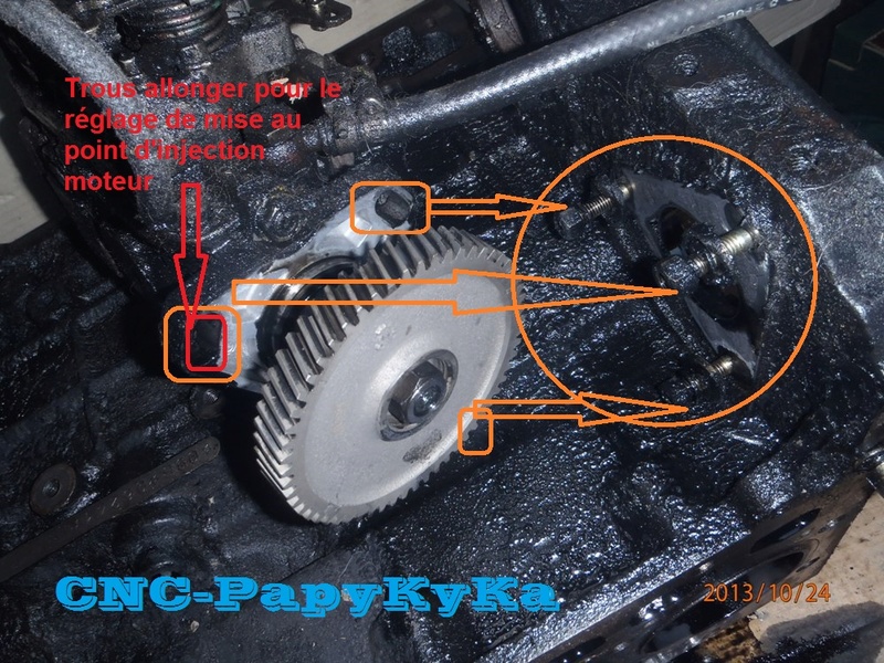

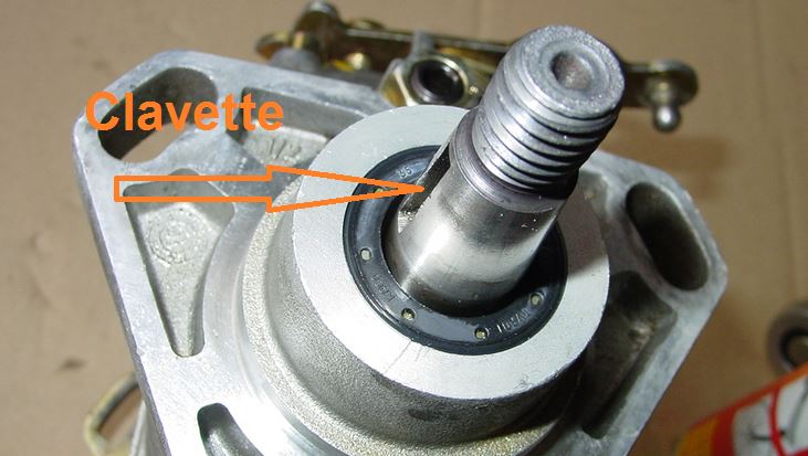

Et surement sur S3 aussi car même carter distribution !!.
Extracteur pompe à injection S2 td Captu230
Extracteur pompe à injection S2 td Carter10
Extracteur pompe à injection S2 td Clavet10

Je ne vois pas comment il se monte ?.. C'est bien l'outil qui permet de démonter la poulie et de la garder en place pendant qu'on enlève la pompe ?
Nombre de messages : 15779
Extracteur pompe à injection S2 td Empty
MessageSujet: Re: Extracteur pompe à injection S2 td   Extracteur pompe à injection S2 td EmptyMar 11 Juil - 12:17
Tu a l'extracteur ??. photos SVP.
Apres avoir déposé le bouchon, et retiré l'écrou de fixation de la poulie sur la pompe,
Celui présenté, ce place dans le trou du bouchon du carter, et ce vis sur le pignon,
Et la vis, vient pousser sur l'axe de pompe d'injection.
La poulie restant en place dans le carter, Attention a la clavette,
Si elle tombe dans le carter, faut déposé le carter, donc.......
Bien sur qu'il faut retiré les écrous de fixation de pompe, pour la laisser sortir sur les goujons.
