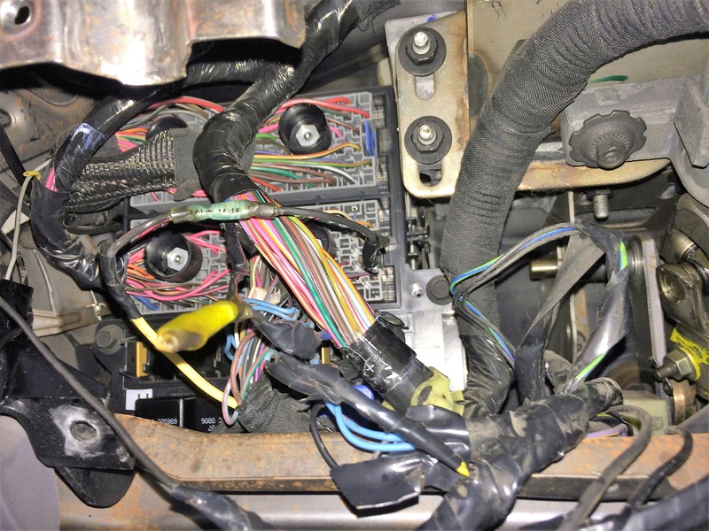

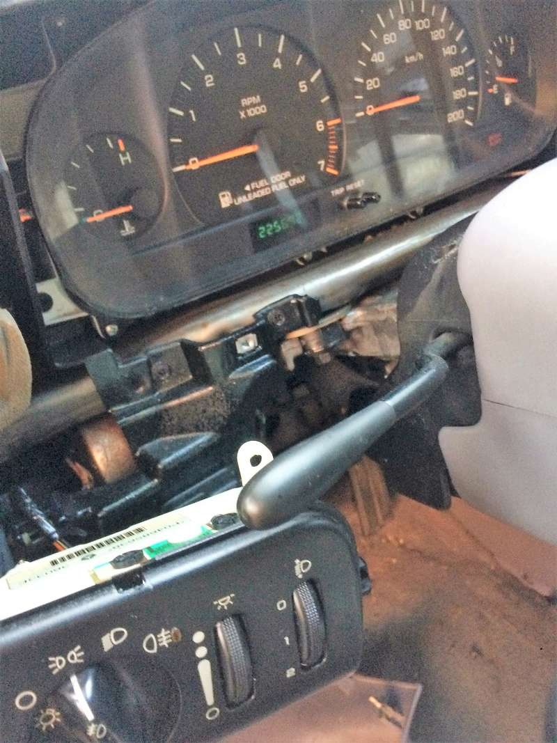

Depuis quelques mois j'ai un problème sur mon Chrysler Voyager 3.3 (1996), dès que je mets les feux de position, j'ai un relais (situé en bas à gauche du tableau de bord) qui claque .
j'ai déjà changer et tester l'ensemble de fusibles (boitier moteur et sous le tableau de bord), démonter feux avants et feux arrières, démonter tableau de bord et extrait le comodo sans y voir d'anomalies, alterner les relais mais problème toujours là).
Quand j'allume les feux de positions l'intensité lumineuse du tableau de bord chute.
Par ailleurs, le véhicule est une 3ieme main, l'un des propriétaires précédents a manipulé les cables électriques comme un cochon : fils coupés, fils de couleurs différentes reliés entre eux. Bref, on s'y retrouve pas.
Je vous mets quelques photos.
Si vous avez des idées des pistes je suis preneur.
Est-il possible de se passer du relais avec un branchement qui permet de le bypasser tout en permettant aux feux de position de fonctionner ?
Je vous remercie par avance pour votre aide.
Tableau de bord sans feux de position allumés :
!!!HELP!!! Problème relais qui claque quand feux de position allumés Img_1810
Tableau de bord avec feux de position allumés :
!!!HELP!!! Problème relais qui claque quand feux de position allumés Img_1811
Cables électriques sous tableau de bord :
!!!HELP!!! Problème relais qui claque quand feux de position allumés Img_1812
!!!HELP!!! Problème relais qui claque quand feux de position allumés Img_1813
!!!HELP!!! Problème relais qui claque quand feux de position allumés Img_1814

A mon avis c'est impossible de pouvoir répondre sans plus d'éléments.
Si au moins on savait ce qui a été bidouillé cela donnerait une piste, mais comme ça ....
Cela ferait pensait à des retours par les feux de position car manque de masse sur un autre élément.
Mais lequel ??? ................ et comment ????
Là je pense qu'il faut suivre le cablage.

Merci pour ce retour.
Effectivement, je partage le même avis.
J'ai essayé cette piste mais j'avoue que j'ai vite abandonné. Je n'ai pas de plan et de plus vu comment les cables ont été coupés et reliés entre eux sous le tableau de bord (et quelques uns près du moteur), je me dis que je n'y arriverai jamais. D'ou l'idée de bypasser le relais mais est-ce possible ?
J'avis également débrancher tous les feux (feux de position avant et arrière) c'est à dire démonter l'ensemble des phares ampoules etc... et quand je mettai sur on les feux de position j'avais toujours ce même problème.
Je me suis dis que cela venait peut être d'une mauvaise connexion au commodo du tableau de bord et d'un fil dénudé...
Si vous avez des idées ou suggestions n'hésitez pas ! Merci encore !
