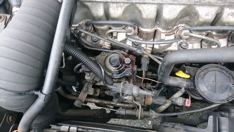

Je fais à nouveau appel à vos connaissances, en effet j'ai une fuite de gasoil au niveau de la vis supérieure de la pompe à injection (voir photo). La vis est bien abîmée (pas de vis usé), elle tourne dans le vide.
Quelqu'un aurait-il une solution ou même mieux, une vis en bon état à me vendre.
