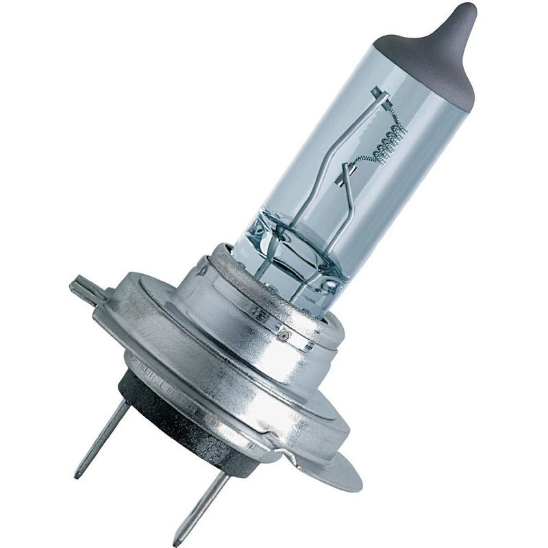

MessageSujet: Re: infos pour xénon   infos pour xénon EmptyLun 20 Fév - 23:50
Je confirme pas de fil à couper, ma solution est la plus simple, il n'y a qu'à remplacer les ampoules d'origines par les xenons directement au connecteur d'origine sinon la plupart des xenons du marché c'est un paquet de fil avec ballastes avec branchement sur la batterie.
L'histoire du fil coupé c'est pour les prises à trois broches comme sur les motos ou véhicule ancien.
Eug87 à raison, observer bien les branchements:
infos pour xénon 467500hejqpf1431089299437
Cà c'est ce qui equipe nos vans.
Les xenons que je propose ont les mêmes branchements:
infos pour xénon 350040HTB1eijcPXXXXXaIaXXXq6xXFXXXH
Tu les poses directement çà prend dix minutes pas de ballastes, pas fil donc de derivation.
Le fil coupé concerne les broches à trois crans pour ce type d'ampoule,
infos pour xénon 989877ampouleh412v6055w151971
Nous on est pas concerné.
Ma futur acquisition I love you

autant en feu de croisement que plein phares ?
perso, j'ai ça d'origine sur mon van
infos pour xénon H7-feu10
et
infos pour xénon H9-feu10
Dernière édition par BUZZ le Mar 21 Fév - 21:56, édité 1 fois (Raison : mise en place des balises pour les images)
