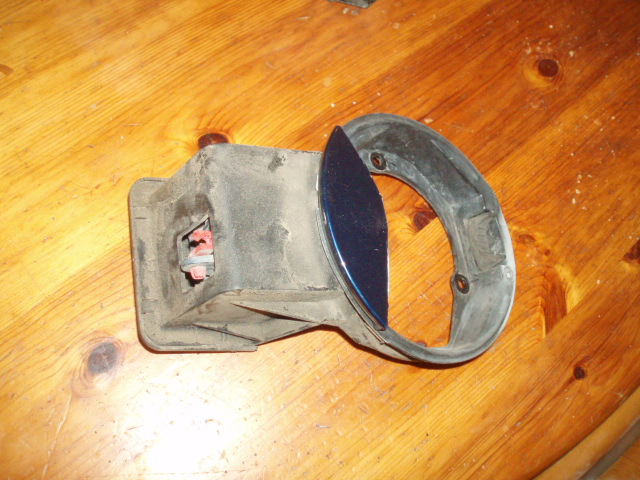

enlever la roue arrière
oter le garde boue
enlever la tige de sécurité fixée comme dans une portière
( on voit le plastique de retenue en rouge sur la photo )

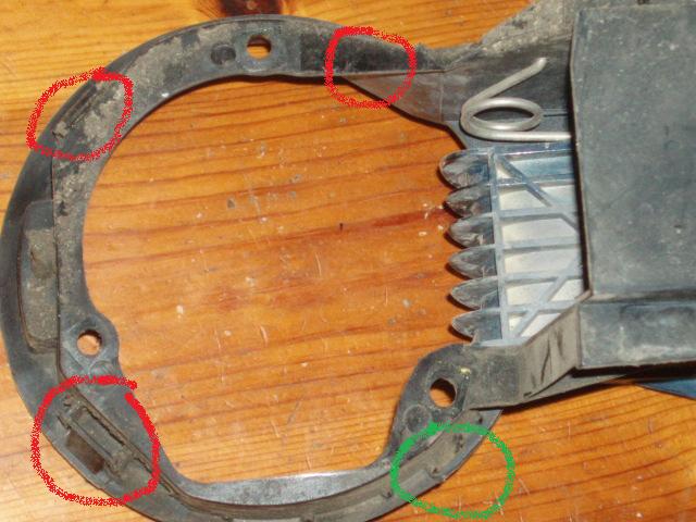

ensuite , il faut déclipser par derrière 3 ergots en les repoussant :
en rouge : ceux qu'il faut pousser
en vert : celui qui reste fixe , qui sert juste à caler pour la pose
changement trappe essence S4 P1017121
