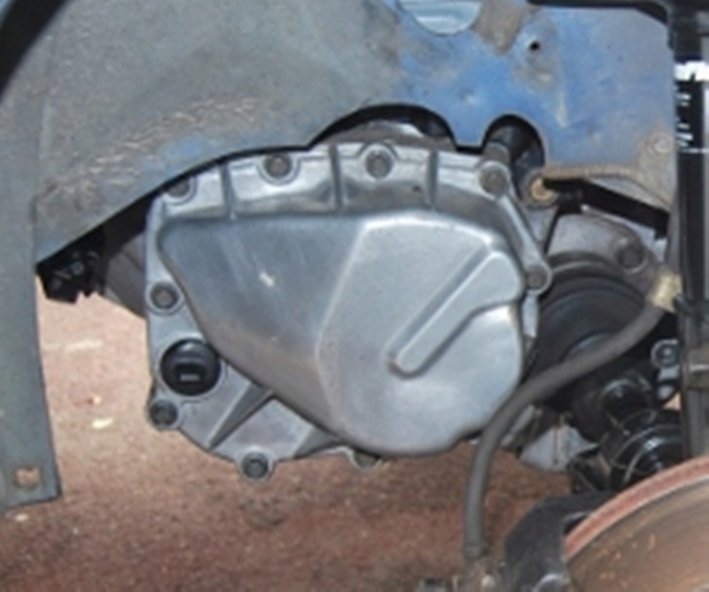

Désolé d'intégrer cette demande par une autre, je voulais juste savoir ou met on l'huile de boîte exactement ?
Nombre de messages : 15744
huile boite excés Empty
MessageSujet: Re: huile boite excés   huile boite excés EmptyVen 14 Juil - 20:04
Tout simplement,
huile boite excés Boucho10
Par un bouchon, mais un surplus d'huile dans une boite a vitesses mécanique, n'est pas grave.
Par contre sur une automatique, cela va la faire surchauffé, et le niveau doit ce faire moteur bien chaud, et tournant au ralenti, et au 'Neutre' ou 'Park', A++, PapyKy.

Pour ma part, boîte manuelle. Donc il faut retirer le cache ou c'est le petit plastique noir que je vois à gauche ?
MessageSujet: Re: huile boite excés   huile boite excés EmptySam 15 Juil - 8:21
Oui la voiture bien à plat et tu laisses couler l'excédent, puis tu remets le bouchon.
La manœuvre peut se faire les roues braquées sans souci.
