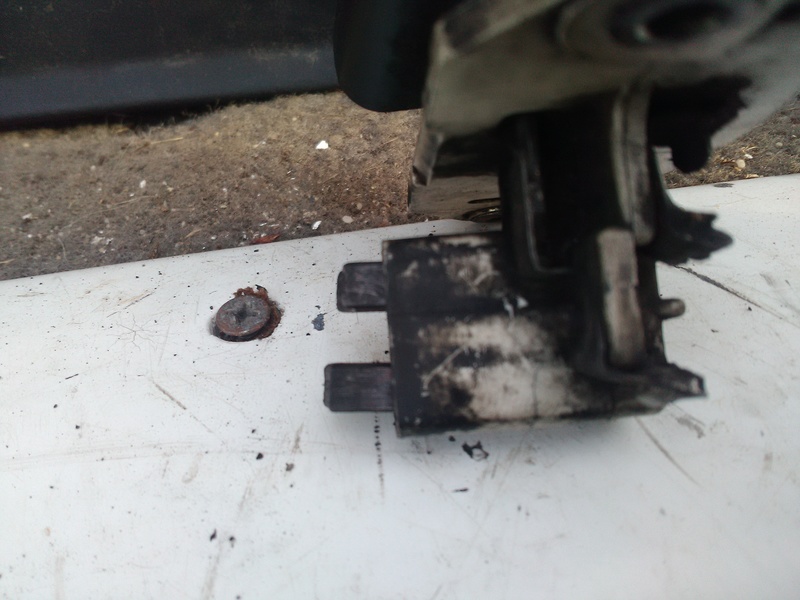

Hello tout le monde. Alors voilà j'ai réussi tant bien que mal à démonter mon alternateur sur mon S2 de 92. Et donc effectivement les charbons ne sont pas en très bon état. J'ai poster une photo pour avoir vos avis alternateur année 92 et 96 Img_2010

MessageSujet: Re: alternateur année 92 et 96   alternateur année 92 et 96 EmptyJeu 8 Déc - 16:32
Je voulais remercier maximus66 pour son aide.

MessageSujet: Re: alternateur année 92 et 96   alternateur année 92 et 96 EmptyJeu 8 Déc - 16:53
Alors comme tu as réussi à le démonter ne te prends pas la tête à chercher si ils sont bons ou pas.
Tu vas chez un électricien auto avec ton modèle et il devrait te les fournir sans problème.
Au prix que ça coute ne cherches pas à les remonter.

alternateur année 92 et 96 Captur84
N'oublié pas de vérifier les roulements au cas les re graissé au MoS²,
Ne pas en mettre plus que utile, et passé le collecteur a l'abrasif très fin.

merci papyky. j'ai été voir un mec que l'on m'a conseillé qui touche pas mal en électricité auto. d'apres lui mes charbons sont usés certe mais pas HS. par contre il m'a fait remarquer qu'il n'y avait plus de cuivre sur la bague collectrice du rotor. donc le problème proviendrait de là.
Nombre de messages : 16393
MessageSujet: Re: alternateur année 92 et 96   alternateur année 92 et 96 EmptySam 10 Déc - 19:34
Bonsoir Nico.
Oui possible, que les bagues collectrice soit usée, mais cela ce remplace facilement,
Bien sur que si tu a tout ce qui faut pour faire le travail.

Merci papyky c'est exactement ça...
À défaut de trouver un alternateur, j'ai commencé à démonter le mien pour rénover.

tu as encore l'ancien donc. ne le jette pas, car ça se refait (comme celui que tu as acheté Wink )
Nico3308
Nico3308
Nombre de messages : 28
Localisation : 33430
Véhicule (modèle cyl année) : 1 Chrysler voyager 2.5 TD de 1996 et 1 Chrysler grand voyager 2.5 TD de 1992
Spécialisation auto : bon bricoleur mais toujours besoin d'aide
Date d'inscription : 03/12/2016
MessageSujet: Re: alternateur année 92 et 96   alternateur année 92 et 96 EmptyVen 16 Déc - 9:57
mon ancien repart pour récupérer la consigne. donc il finira comme celui que j'ai racheté (remis a neuf). cheers
