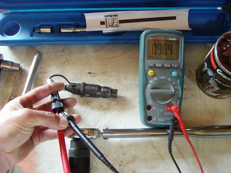

| faut contrôler l'injecteur pilote qui doit être à 90 homs  | |
tarasbulba Fait ses preuves
 Nombre de messages : 68 Age : 50 Localisation : landes Véhicule (modèle cyl année) : voyager 04/02/2000 SE 2L5 td Date d'inscription : 07/03/2011
 | Sujet: Re: limitation moteur Sam 19 Nov - 19:23 | |
| ok et t'es obligé de le demonter ou tu peu le faire comme ca ? | |
 Nombre de messages : 569 Age : 48 Localisation : orthez Véhicule (modèle cyl année) : 2,5l TD de 1997 Spécialisation auto : petit mécano Date d'inscription : 17/08/2013
 | Sujet: Re: limitation moteur Sam 19 Nov - 19:37 | |
| non sans démontage, faut enlever la fiche et prendre la valeur | |
 | Sujet: Re: limitation moteur Sam 19 Nov - 19:41 | |
| Salut, Tu peux faire ça injecteur en place, il suffit de débrancher sa prise et de prendre la mesure comme l'a fait rodrigues  Tu dois avoir +/- 100 Ohm, si c'est pas bon là il va falloir passer par la case dépose - repose mais à condition d'en trouver un... pas cher, et là... c'est une autre paire de manches  [Edit] Grillé par rodrigues  |

| bon resultat du retour , ben j'y comprends rien . pas de probleme mon cricri a tres bien roulé donc ben je sais plus la sur le coup . je vais faire ce que rodrigues m'a dis et voir par la suite
 | Sujet: Re: limitation moteur Dim 20 Nov - 15:07 | |
| Vérifies la prise de l'injecteur pilote pour voir s'il n'y aurait pas un faux contact. |
 | Sujet: Re: limitation moteur Dim 4 Déc - 14:09 | |
| salut , mesures prise et identiques a rodrigues donc je pense a un faux contact . tan mieux pour moi et merci a vous de tous ses conseils
