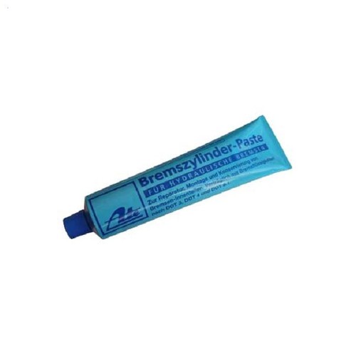

Pour le reconditionnement des étriers voilà ce qu'il faut, d'après mes recherches c'est le moins cher que j'ai trouvé:
1/ Graisse ATE pour le remontage des pistons neufs
