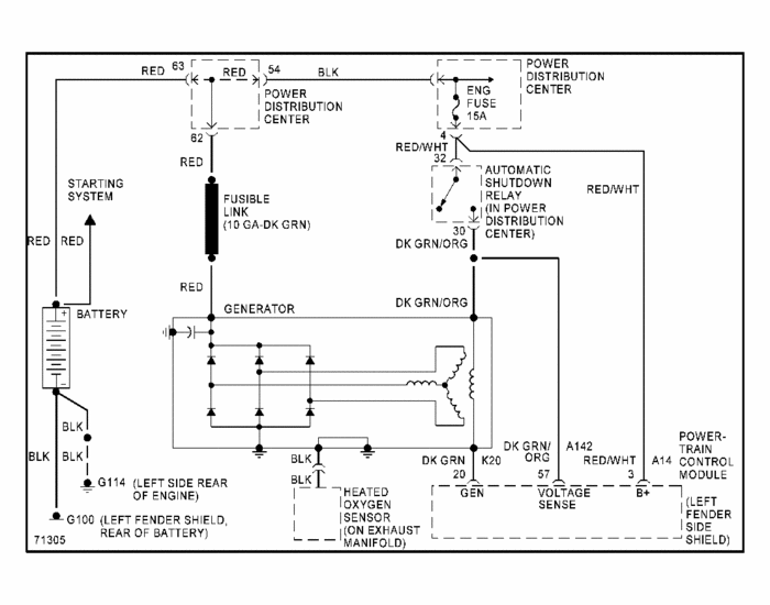

 Nombre de messages : 16592 Age : 76 Localisation : Belgique - Charleroi-Ransart - Aéroport de Gosselies. Véhicule (modèle cyl année) : . . S2 GV 1995 - 2.5 TD de 580.xxx Km avec le groupe d’origine - S4 GV 2004 2.5 CRD de 365.xxx Km Spécialisation auto : Ex mécanicien auto chez Renault. (20 ans) et roule en G V S2 depuis 2004 & S4 depuis 2017. Date d'inscription : 03/10/2012
 | Sujet: Re: alternateur grille coup sur coup s3 98 Mer 17 Aoû - 23:15 | |
| Bonsoir. Cela est le circuit alternateur.  Sait pas pourquoi, mais un véhicule resté 5 ans sans roulé, ?? Petite 'fouines, martres ou belette', passé par là, et bouffé câblage, possible, A plus, PapyKy.  __________________________________________________www.minivanchrysler.com Véhicule de PapyKy Grand Voyager S4 - 2.5CRD de 2004 , de 350.xxx Km au 04/2023. Le 'BrocAuBoisAuFer' et la chaîne YouTube de PapyKy avec plus de 700 Vidéos.A voir avec '1 clic' sur les liens, Merci a ceux qui passeront y faire un petit bonjour. Ps: Excusez moi si mon écriture n'est pas correcte mais je n'ai pas fait de grande écoles.Chrysler GV 2.5TD 1995 - Toyota Cressida 2.400 cc Diesel Automatique 1981 - Yamaha 100cc 1968 Ford Transit 2.5 D 1981 - Mercedes 508D 3.7D-OM314 de 1975, est le TraficHomeCar-650 Celui-ci est remis sur les routes (THC-650) après plus de 22 ans de remisage 312.xxx km | |

| [quote="PapyKy"]Bonsoir. Cela est le circuit alternateur. merci ! ça peut grandement aiderSait pas pourquoi, mais un véhicule resté 5 ans sans roulé, ?? Petite 'fouines, martres ou belette', passé par là, et bouffé câblage, possible, A plus, PapyKy. tout simplement je viens de l'acheter le type a claque la da et a plus roulé voila l'histoire ^^ après le coup de la belette j'y ai pensé mais rien de visible en l'état question bête mais la porte arrière ne s'ouvre ni a clef ni avec la centralisation du coup peut être masse ici ? (bizarre car sur xse de 97 c'est pareille il s'ouvre plus ^^') idem le contacteur fenetre conducteur oblige de tapoter pour que le contact se fasse et que la vitre remonte une bête masse ici serait probable et agirait sur le circuit entier ce qui cramerait l'alternateur direct ? je commence a tourner en rond avec ce chrysler ^^ __________________________________________________www.minivanchrysler.com Garage Solidaire 72 GS72 "Nous sommes une associations ne pas l'oublier la moitiée des gens sont bénévoles"  | |
